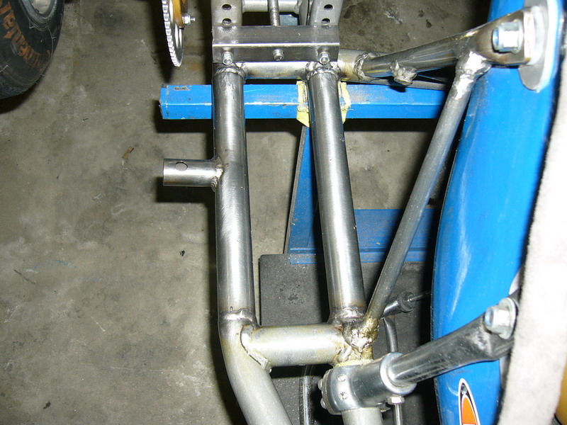

die Naht sieht schon sehr geil aus, aber perfekt wäre es erst, wenn sie einen kleinen Ticken weniger einschnüren würden (links und rechts der Schweißnaht). Vielleicht etwas zuviel Dampf aufm WIG Brenner. Aber doch sehr schmackhaft.

Gut beobachtet! Ist aber nicht eine Naht von unserer Werkstatt, sondern ich habe sie als Beispiel einer gut ausgeführten Naht ergoogelt!
Meine Sitzstrebe sieht aber praktisch genau so aus.

Das geht auch. Das ist nach x maligen halbherzigem Schutzgas braten endlich mal neu gemacht worden. Aber das war noch nicht das letzte Mal. Selbst diese hervorragenden Nähte konnten nicht verhindern das noch einmal brach.....
erst eine ca 10cm lange kleine Strebe, zum Querohr und nochmaliges WIG schweissen brachten endlich den erfolg und es hält nun sicher.
Manchmal wie verhext...das sowas bricht denkt man gar nicht...

Doch gerade das hätt ich eigentlich nicht gedacht das da so gut funzt und hinten mit den Top reparaturen war das erst absolut nicht in Griff zu kriegen....da sind vor der strebe Rohre gebrochen die doppelte!! Wandstärke hatten......
