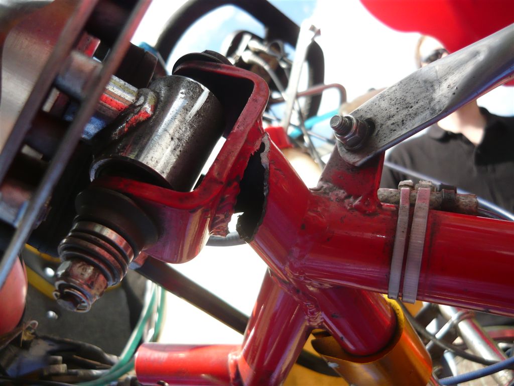

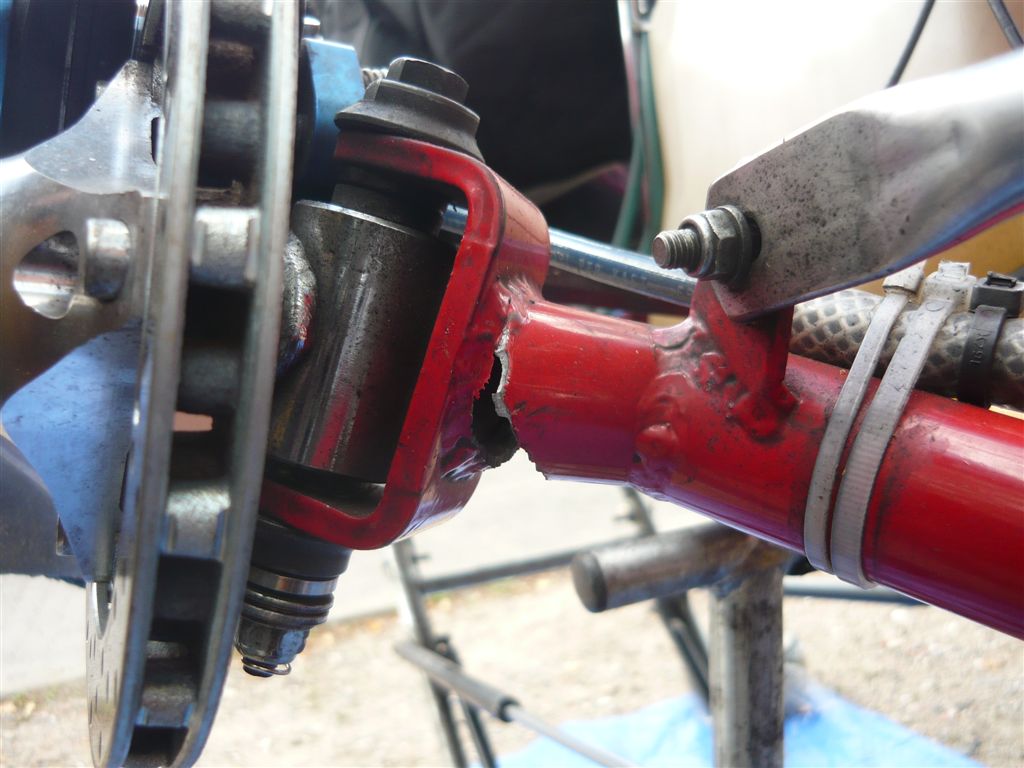

Jetzt auch hier passiert. R31 von 2002
Ohne Unfall oder irgendetwas besonderes auf der Strecke gebrochen.
Und nun?
Und nun?

eieiei... aber normalerweise reißen die doch zwischen Naht und Faust, hier is ja das Rohr gebrochen.
Sieht aber schon so aus, als wär das Rohr schon lange angerissen gewesen...
nem kompetenten Mann geben und schweißen lassen...
