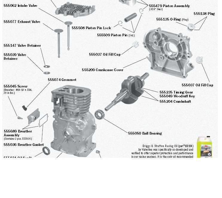

nochmal off topic schau dir das an oder täusch ich mich da

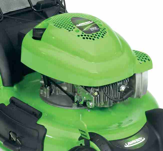

ist bei fast jedem Rasenmähermotor so das die Ventile nach oben gedrückt werden, sie sind dann neben dem Kolben Angeordnet und der Kopf macht dann optisch den Eindruck einen 2 T Luftgekühlt

Kartdriver sowas meinte ich, vielen Dank tolle Zeichnung. :rolleyes:

Die Zeichnung ist aber von einem Raptor von B&S

Der B&S WF arbeitet mit einen anderen Ventieltriebprinzip und man kann ihn auch kaputt reparieren !!!Vorsicht!!!!

hier war vor kurzer Zeit auch mal ne Schnittzeichnung von nem GasGas 4T Rennmotor, der hatte das auch. Fand ich gar nicht so schlecht, fällt auch der ganze Stößel oder Kettenkram weg.

das könnte weiter helfen.
http://www.briggsracing.com/racing_engi ... la_ipl.pdf
zum
RAPTOR ist ein einfacher 4t mit stehenden ventilen und das noch seitlich neben dem Zylinder.
Der vorteil ist es braucht nur wenigge bau teilen und der Läuft.
Die ma drehzahlen sollte so bei 7500 umdrehungen liegen der einizie nachteil ist das der Brennraum garnicht optimal ausgelegt ist.
Die guten getunten motoren kommen so and 17 ps wenn man bedenkt das nur mit ca 200ccm.
Wenn jemand etwas einfaches bauen möchte und ca 30 ps 4T haben und noch dabei keine 1000€ augeben will de soll sich 2 von diesen motoren auf eim Prokartverbauen.
Zu den Motoren mit seitlichstehenden Ventilen die Honda hatte den G400 und den G 200 mal im angebot.
Wenn sich jemand den G 400 anschaut dan merkter schnell das dieser motor nur ein nachteil hat sein gewicht also leichteres schwungrad rauf
ein gross vergaser drauf und das steht der einfacheste 4t mit 400ccm und drehzahlen so um 6800 um/min.
