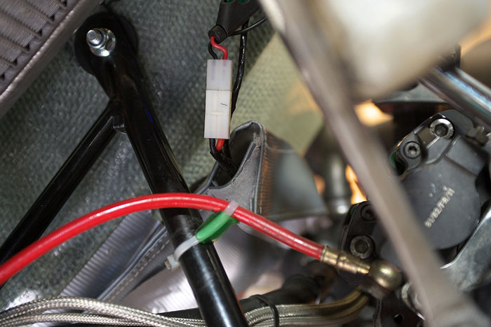

Der Lipo ist zur Zeit eine der interessantesten Stromquelle.
Sehr grosse Leistung incl. enormer Hochstrom Fähigkeit.
Und dies bei sehr geringem Gewicht.
Zum Vergleich: mein Lippo bei Junior seinem Rotax wiegt gerade mal 250gr.
Und der hält und hält und hält...ewig
Einzig zu beachten:
Die Handhabung bedarf einiger Kenntniss und Vorsicht!!!
Tiefentladung / Überladung / Kurzschlüsse / harte Schläge können zu sehr grosser unangenehmer Nebenwirkung, wie Total Ausfall und auch zur Wxplosion führen.
Aus diesem Grund ist unser Lippo immer in Feuer und Explosions geschützter Hülle hinten am Sitz festgeklebt.
Kart001
Einzig zu beachten:
Kart001
- Lippo_1.jpg (65.55 KiB) 919 mal betrachtet

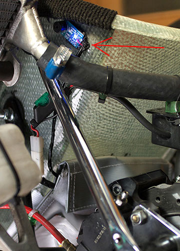

Zusätzlich ist auch eine kleine Elektonik Überwachung ratsam.
In beigelegtem Bild sieht man die exakte Anbringung.
Ich habe zb:
Blau / Spannung sehr gut / voll geladen / Normal
Blau blinkt / demnächst Laden
Blau blinkt sehr schnell und gibt pfeif ton = möglichst schnell Laden
Rot= Gefähr von Zerstörung / Tiefentladen
Kart001
Ich habe zb:
Kart001
- Lippo_2.jpg (57.27 KiB) 915 mal betrachtet
