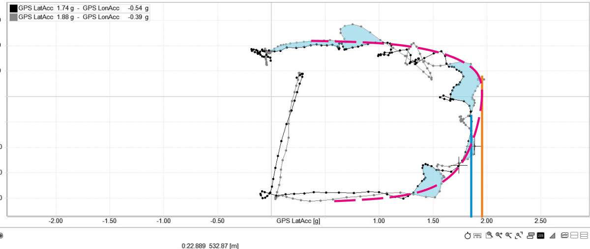

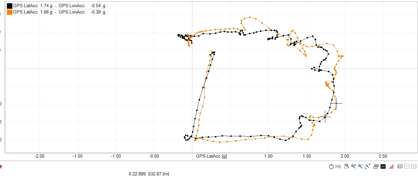

Weisst du wie du den kammschen Kreis in AIM Racestudio anlegst ?[/quote]Danke, hab schon herausgefunden wie ich den Einstelle. Aber wie ich herausfinde ob der Reifen besser ist weiß ich leider nicht?

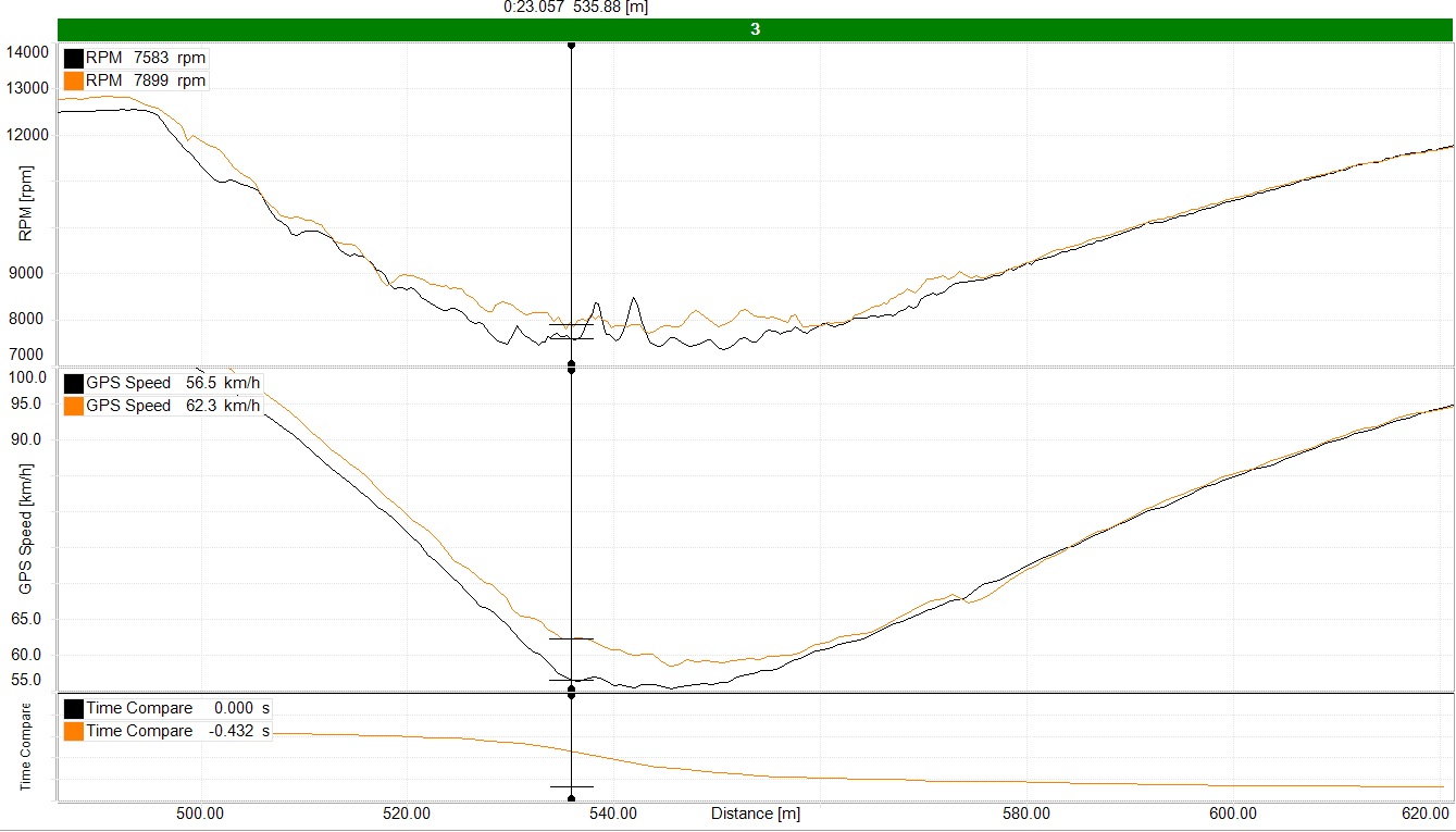

Bei der roten Linie war ich 2,5 zehntel schneller (nur in dieser 180° Kurve). Von der Durchschnittlichen Querbeschleunigung ist nicht viel Unterschied, obwohl ich fast 5km/h schneller war. Die (gefahrene) Linie war sehr ähnlich.

Du bist in der roten Runde schneller zu der Kurve gekommen, das ignorieren wir jetzt einfach.
In der roten Runde hast du mehrmals einen höheren Peak erreicht und ihn auch gehalten, erkennt man an den blauen Feldern.
Allerdings ruderst du anscheinend sehr wild am Lenkrad und gehst somit von der bereits gefahrenen Haftgrenze des Karts immer wieder weg, ob unbewusst oder durch schwerwiegende Chassis Setup Probleme müsste man sich näher ansehen.
Die perfekte Linie sollte etwa der pinken Linie folgen, das schafft man allerdings in der 180° Kurve in Bruck nicht da es am Ausgang Wellen gibt, da gibt es zwei fahrerische Lösungen dazu...
Weitere Probleme kann ich nur rauslesen wenn ich die Werte aus Y-Achse (GPS_LonAcc) sehen würde... ist aber jetzt unwichtig, du musst zuerst schauen dass du das Rudern weg bekommst und Runde für Runde ähnliche Werte lieferst.
Hilft dir das weiter ?

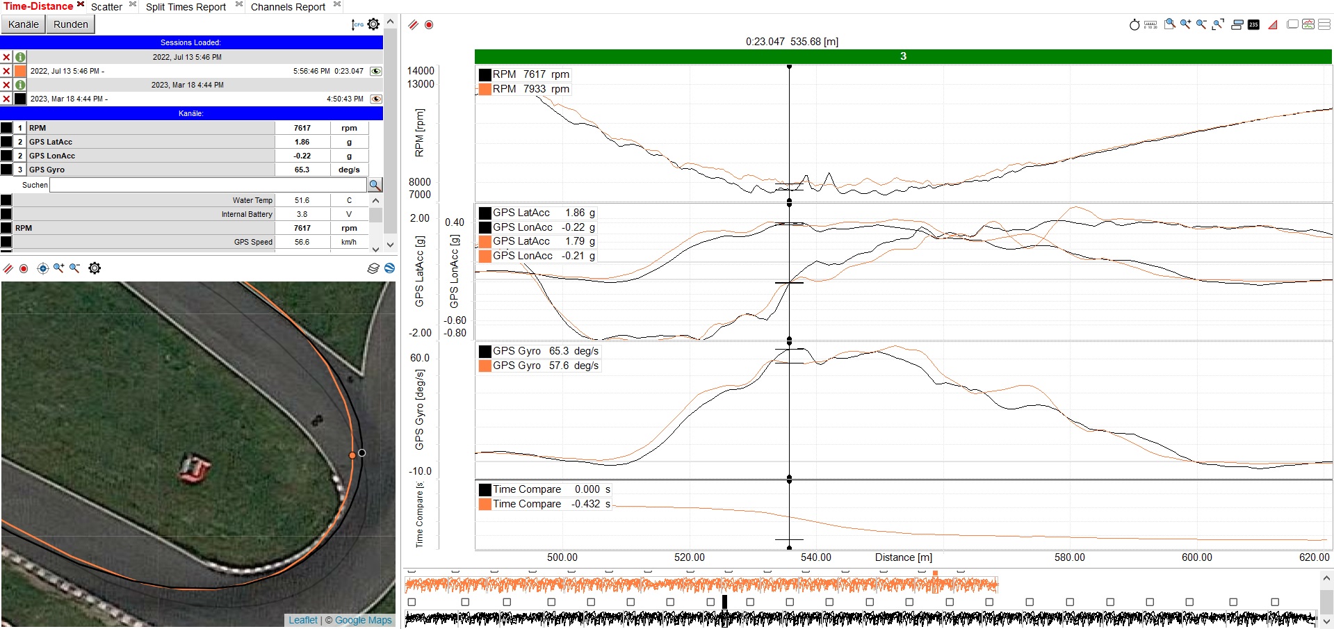

Danke, hilft schon :-)
Muss noch konstanter und Runder fahren. Extrem gerudert hab ich nicht, aber vermutlich trotzdem zu viel...
Ist die 180° Kurve bei der Strecke 3.
