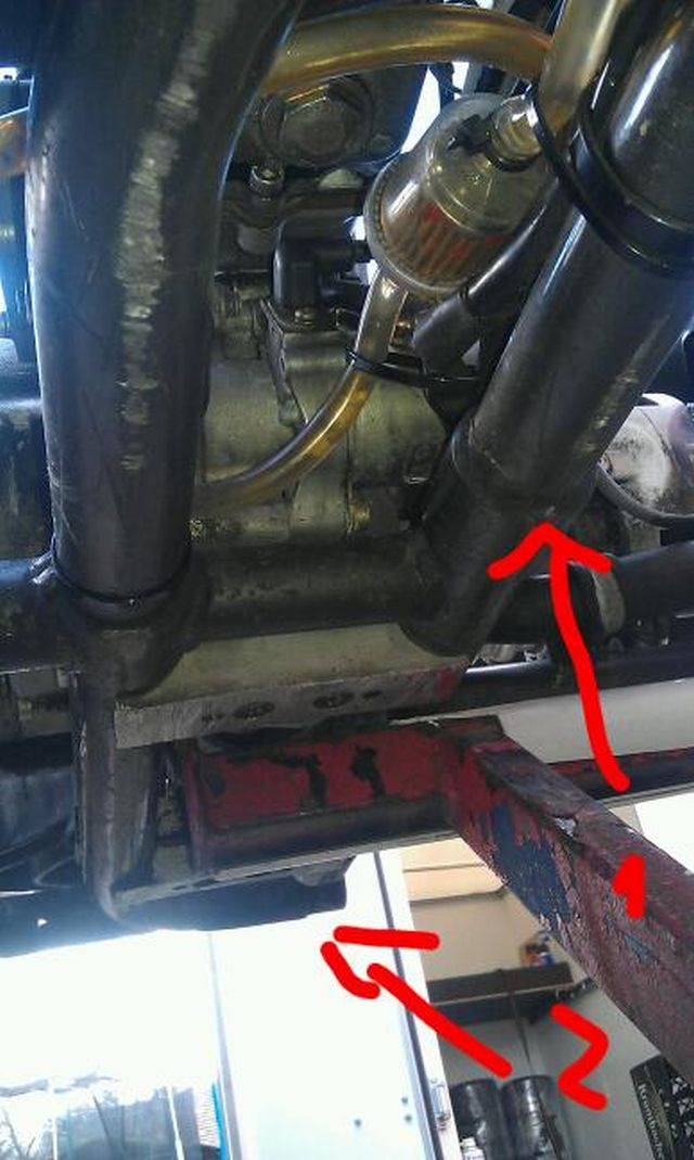

habe gestern bei den Saison Vorbereitungen einen Riss(1) am Rahmen(Foto) festgestellt.
Leider kann ich nicht Schweißen, dafür aber Hartlöten.
Was sagen die Experten? Kann man mit Hartlöten solch einer Stelle Stabilität
bekommen? Oder sollte ich lieber vom Spezialisten ein Rohrende von hinten(2) innen
im Rohr anschweißen lassen(mittels Bohrungen)?

Das sollte schon geschweißt werden.
Ein Rohr in das Rohr schieben ist an dieser Stelle mit Sicherheit keine schlechte Idee.
Schweissen am Rahmen
Der Riss ist aber verdammt weit vorne.
An Tony-Chassis hatte ich das schon öfters, aber direkt unterm Motorbock, sogar unter der Klemme. Von außen so nicht sichtbar.
Dies sieht so nach Ermüdungsbruch aus. Ist ein Rotax drauf, wie das aussieht.
Das ist nicht so der Vibrator wie zB ein K25 oder Leopard. Das dröhnen die Motorvibs das Rohr kaputt.
Ich habs auch mich Rohreinschub (28mm) 1x selbst gemacht.
Mit Loch bohren und verweißen, dann den Riss angeschliffen, V-förmig und mit Schutzgas geschweißt. Hielt nicht lange.
Da man das Rohr nicht mehr raus bekam, wanderte das Chassis auf den Schrott. Ersatzchassis brach irgendwann an gleicher Stelle.
Diesmal auch wieder Rohreinschub und zu einem Schweißfachbetrieb gegangen.
Der hat das WIG geschweißt mit Nähten zum nieder knien.
Musstest nicht mal nach schleifen.
Das hält nun schon 2 Jahre.
Nur sollte das Rohr annähernd ein Stahl wie das Chassis sein.
Also kein Wasserrohr. :tongue:
Das Schweißmittel sollte das BESTE sein, billiger Draht lohnt nicht.

Auf die stellen schweißen würde nicht viel bringen, sicher schweißen geht nur es muss auch halten!
Besser ein anderer Rahmen verbauen ist sicherer und kostet auch nicht die Welt ;)
