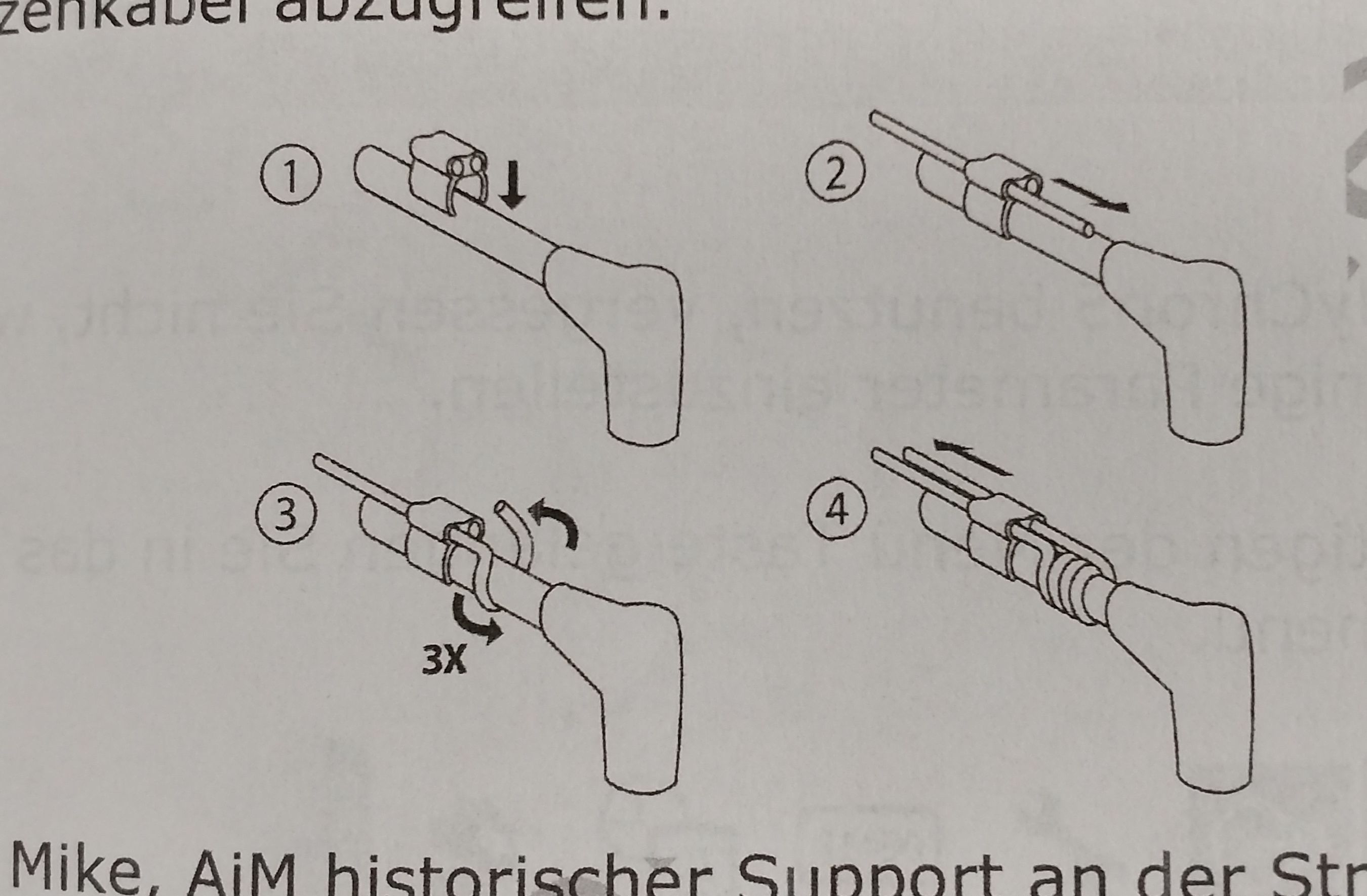

Das einadrige schwarze kabel was von dem mychron abgeht musst du um das schwarze kabel wickeln wo der zündkerzenstecker am ende dranhängt

habe den kabel am zundkabel (nur einmahl gewickelt) nah am zundsteker mit den befestigungklip montiert, etwa 30 cm danach leuft zusammen mit den temperatur-sensor kabel zum lenkrad MC5.
Sind bei dir die zwei kabeln (temp, dreh) so montiert das sich nicht berühren?

Am zundkabel einmahl oder dreimahl gewikelt wie auf dem foto?
- 2jpg.jpg (319.13 KiB) 1251 mal betrachtet
