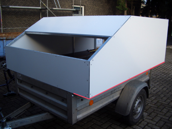

Ich muss die Kanten ja verrunden (oder abschrägen). Oben ist mir das klar. Muss ich das jedoch an der Seiteplatte unten auch machen? (auf dem Bild rot eingezeichnet)
Ich werde vorerst mal ohne 100er zulassung rumfahren. kann ich ja immernoch machen.
Kurz eine andere Frage:

Habe mal gelesen das alle Kanten min 2,5mm Radius haben müssen.
Könnte man ja mit Aluwinkeln verkleiden.

Nein, unten prüft kein Mensch, nur da, wo im normalen Betrieb jemand jemand anprallen kann.
Wie gesagt, schau dir mal fertige, gekaufte Hänger an. Da wird ein Winkelprofil drauf gesetzt, an dem man sich weh tun könnte.
Guck am Strassenrand die Kasten der Haustür+Fensterbauer und die Marktwagen.
Mach mit der Scheibe ne 45° , kleb ab, weiße Farbe druff. Dann sieht das ganz smooth aus.
Und wenn nich, kannst immer noch was drüber machen.
Dann müßtest du echten Kantenschutz aus den Fahrzeugbau holen.
Ist aber nicht preiswert.
Und auch dafür müßtest du vorher die Kanten brechen, sonst bekommste die Rundung nicht bündig an die Platte.

Das mit dem abkleben und der Farbe auf die ecken sprühen ist ne gute idee.
Ich hatte ein paar Spalte und musste somit mit Sikaflex füllen. Ist mir nicht so gelungen.
