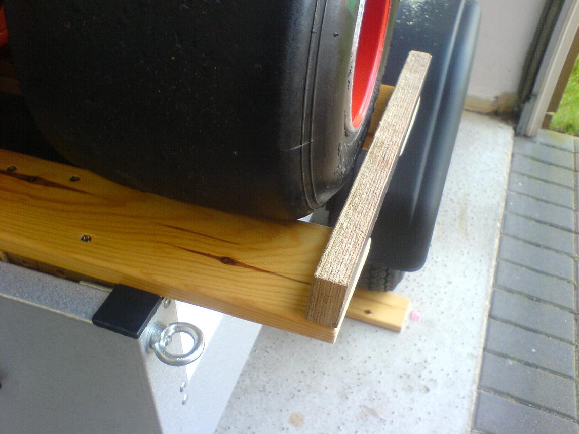

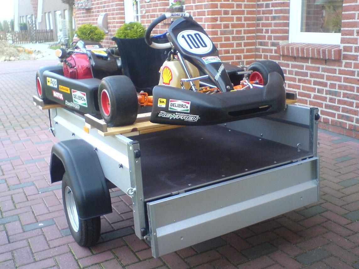

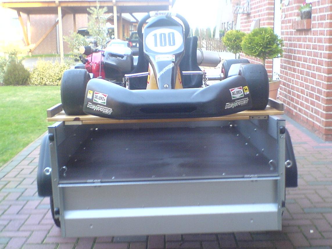

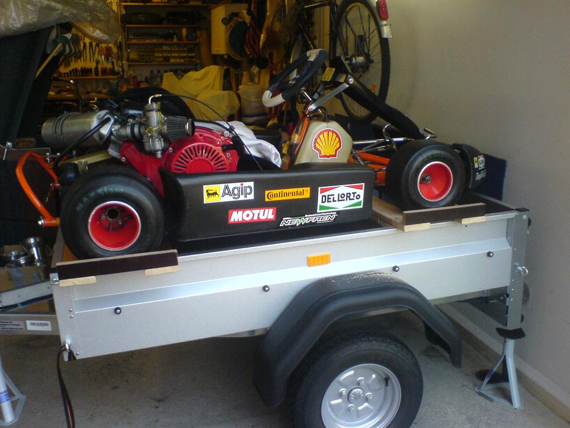

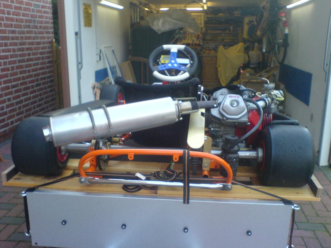

achso wir haben uns jetzt überlegt das erstmal so zu lassen mit den brettern..haben sie ja auf beiden seite mit noch einem brett zusammengeschraubt! hält bombenfest wenn man die zerrgurte hinten umzu macht! kein rutschen nichts! HÄLT!
edit: achja und wir haben noch haken angebracht wo man die spanngurte lang "führen" kann! und dann an den seiten bei den reifen noch ne sicherheitsbegrenzung (weiß nich wie man es nennen soll) drangebaut seht euch einfach die bilder an!
KFD

Heieiei...das, was Du da als "Gurt" benutzt, ist aber hoffentlich nicht alles?!?!
Weisst Du, was Dein Kart damit macht wenn Du mal ne Vollbremsung hinlegst?
Das Kart spielt damit und zerfetzt diesen Gurt wie ein Stückchen Bindfaden.
Die Dinger mögen recht stabil aussehen, aber die Kräfte die so ein Kart bei knapp 100km/h auf der Autobahn entwickelt sind enorm.
Und glaub mir: sieht das der richtige Polizist macht der Dir richtig ein Fass auf was das Thema "Ladungssicherung" angeht.
Ich bin selbst LKW Fahrer, habe tagtäglich mit solchen zu tun....selbst leere Europaletten müßen auf der Ladefläche eines LKW mit Gurten gesichert werden....und ich denke Du weißt, wie dick und stabil eine LKW-Bracke ist?!?

Unser Anhänger!
