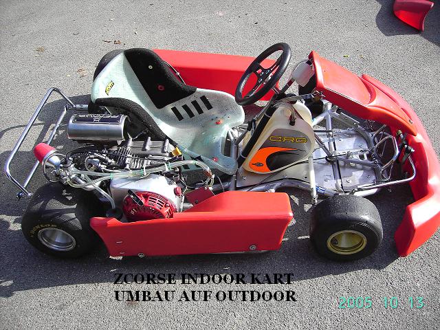

zum kart es ist fast baugleich wie das Rimo kart 8)
zum 200 Honda muss ich den jungs fast recht geben.
mit wenig etwas lustiges erreichen :]
das ist mein Umbau
GX 200 & 24/24 del'lorto vergaser + schwungrad angepasst
das ist mein Umbau
ciao
PS kosten
80€ ca
8) ciao Zcorse
