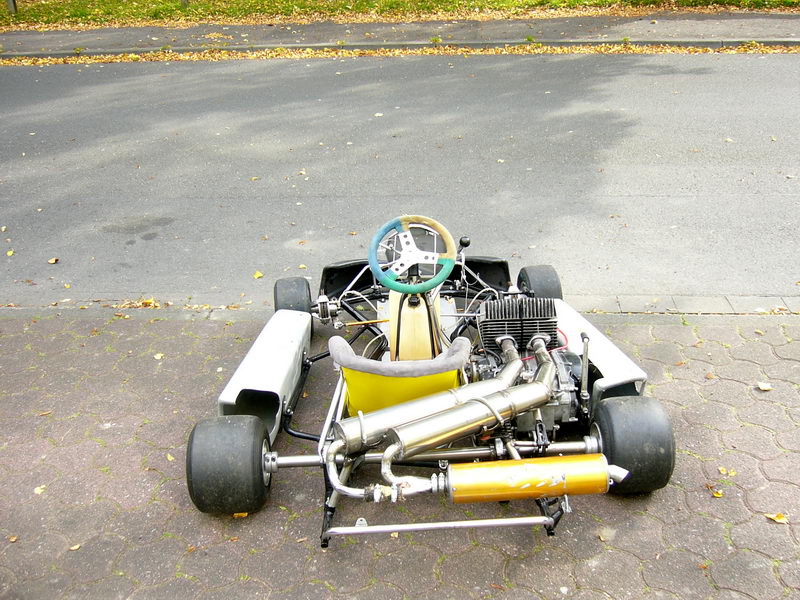

Motor ist ein 250er motorrad modell.( 250 A2 luftgek /32PS) Aber Zylinder gedreht und TZ (VA) Pötte für hinten raus und auch 2 in 1 Ansaugstutzen ist vorhanden für Membranvergaser betrieb. Halter für Kart aus VA ist auch da. Aber Getriebe muss ausgebaut werden damit die Welle fürs ritzel gewechselt werden kann( Getriebe Teile alle da) Das ritzel ist nämlich festgeschweisst worden. Man muss aber wechseln können.
Ansonsten kein Tuning. Und das wär aber nötig. Entweder auf 350er umbauen oder ein TZ Zylinder satz samt kolben.
Is alles nicht so einfach damit aber falls ma Lust hast.......
Der liegt bei mir rum

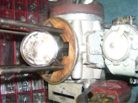

Habe den Kopf abgemacht.
Es sind 5 Kanäle zu sehen, davon 2 Auslaßkanäle, die nur durch einen schmalen Steg getrennt sind.
Auf dem Kolben ist keinerlei Beschriftung oder eingeschlagene Zahlen zu sehen.
Mit meiner einfachen Schieblehre messe ich einen Kolbendurchmesser von 50,8mm. Kann das hinkommen?
Gruß Joe

Na ja, Kopf reicht nicht......Oder vieleicht doch ...aber ich meine wieviel Überströme im Gehäuse sind. 2 , je einen seitlich oder drei. Dann ist vorn auch noch einer.
Brauch Fotos davon, wenn ich das von oben erkennen soll , ohne Zylinder abnehmen.
ich hab auch noch keinen TT Zylinmder genau beguckt aber der dürftze eigentlich nicht die beiden Booster Schlitze haben. Wenn die drin sind , ist ein 2 Port mit Tuning, würd ich sagen.
Auf dem Bild ist ein 135er (k30) mit drei Port. Kannste das sehen? So muss das aussehen. Nur kleiner eben ...is klar
Kolben grösse kommt hin.

Habe den Zylinder abgemacht und Fotos gemacht.
Sind das die 3 Kanäle, die du meinst?
Gruß Joe

Sieht genauso aus wie mein Motor von innen hergesehen.

Ja, dann fühlt euch vom Rabbitracer 2 Port D.O.T. k88 herausgefordert :D
Bin gespannt wie eure TTs so gehen. Sind auf jeden Fall 3 Port.
ich glaub , dann sind die auch von mind 76 oder evtl noch etwas jünger...vieleicht sogar frühe 80er.
Muss man echt ma im direkten vergleich gucken wie unterschiedlich die so sind.

ist das der Motor von den Bild?
mußt du den Sitz dafür versetzen?
was willst du haben dafür?
