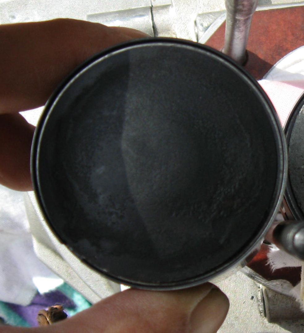

Der Kolben ist von meinem Leo.nach ca. 22 Std. Laufzeit bei 1:16!!!
Drehzahlen zwischen 15- u. 16000 U/min., auch mal darüber.
Eher zu fett als mager gefahren.
Verklebt war der Kolbenring aber nicht durch das Shell M.
Die innere Kante vom Ring sogar noch blank.
Hohnspuren im Zylinder noch deutlich zu erkennen.
Ich hätte bestimmt noch 8 Std. fahren können.
Werde es demnächst, wenn alles klappt, im 100er PCR probieren.
Bin gespannt, wie es sich dort auswirkt.
IMG_0201 1.jpg (106.75 KiB) 912 mal betrachtet

eines sollte doch noch gesagt sein.
Ich würde das Öl nicht bei Motoren fahre die eine Auslaßsteuerung haben weil es da zum festkleben vom Auslaßschieber kommt.
Meiner Meinung würd ich das Elf fahren wenn die Drehzahl nicht über 18 000 geht weil das sauberer verbrennt.
