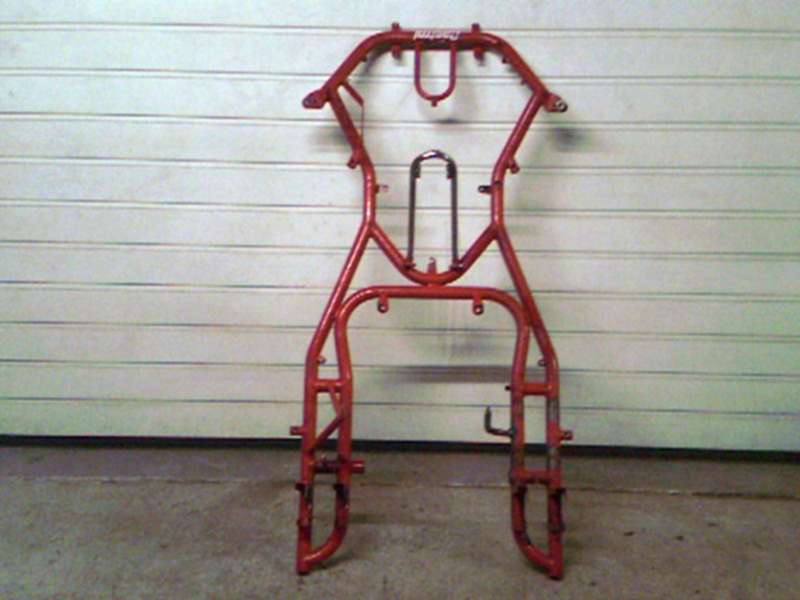

Also ich meld mich auch mal kurz dazu
Mein Kart ist ein 35mm Rohrdurchmesser und ich bin damit voll zufrieden damit
Ist ein altes Dino mit 4 Achslager auch hinten
- 3.jpg (39.8 KiB) 698 mal betrachtet

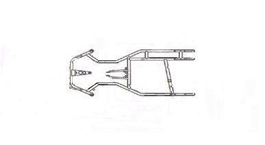

34mm Chassy
zum rohr material hab ich mich noch nicht entsschiden.
aber zum form vom chassy geht es in diese richtung.
und das mit 34mm rohre
ciao Zcorse 8)
ciao Zcorse 8)
