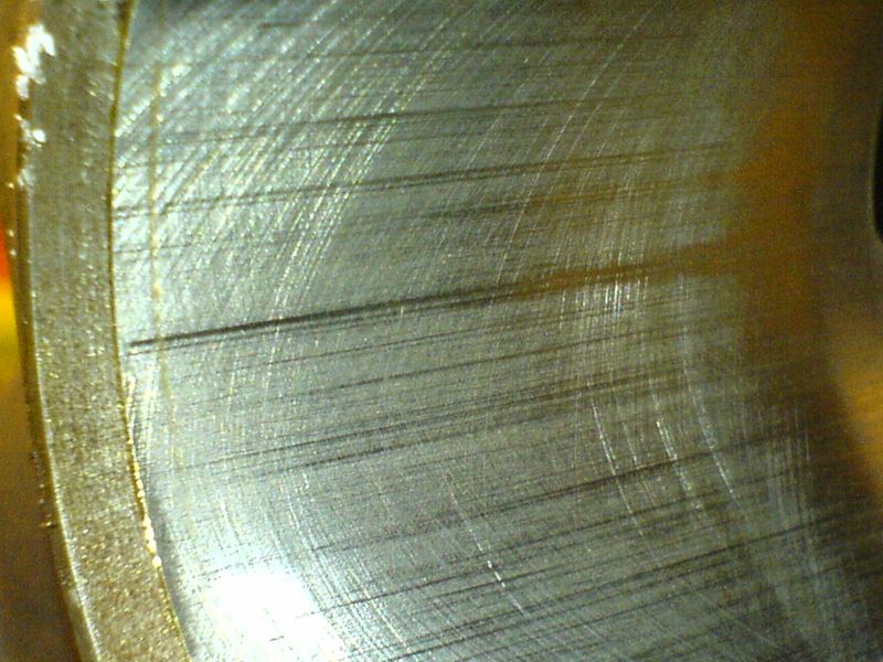

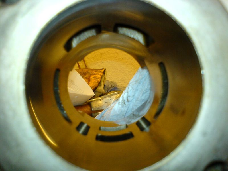

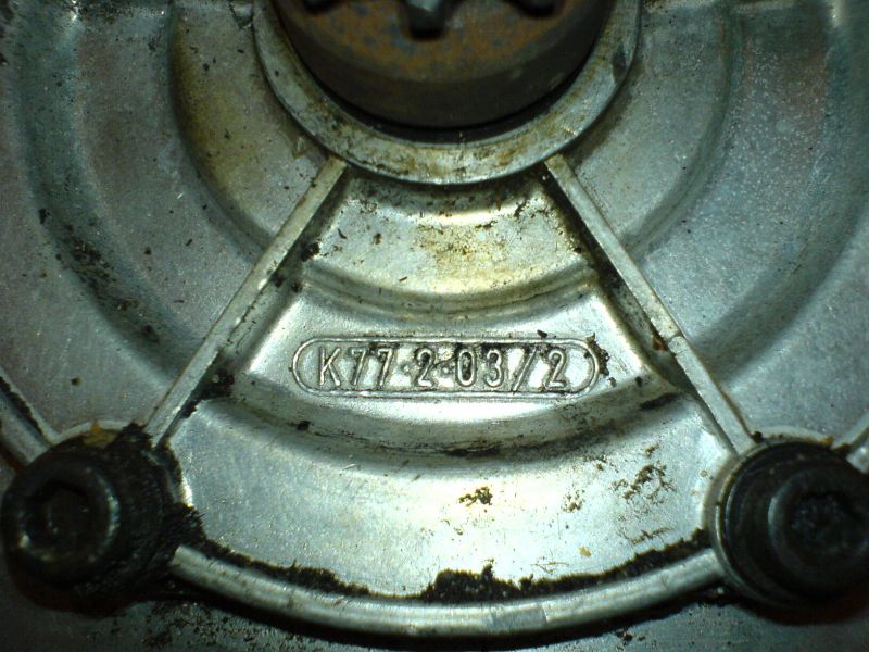

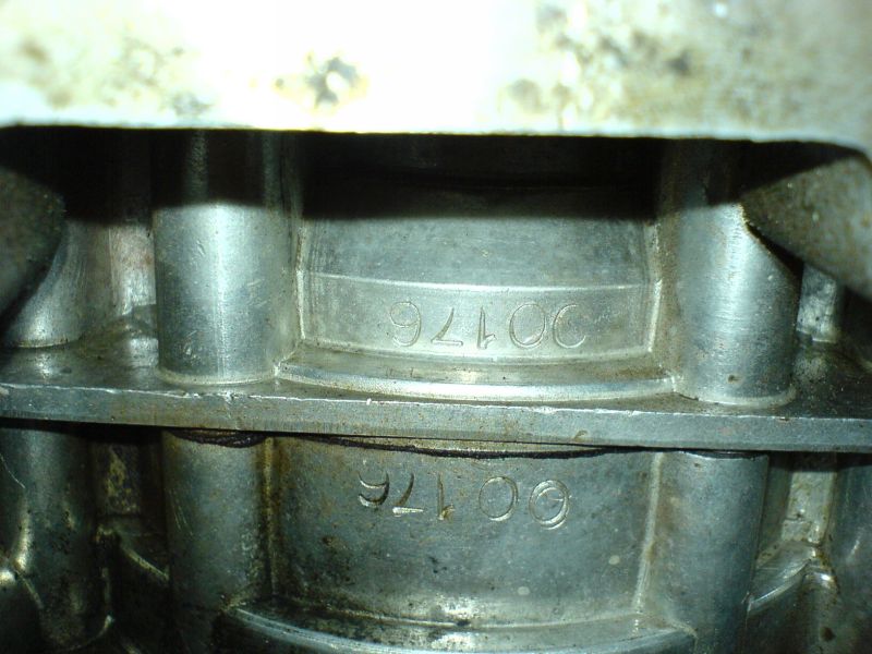

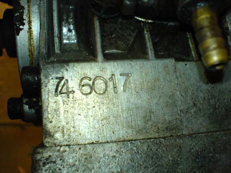

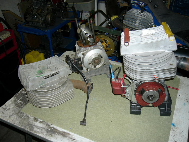

So, habe gestern mal angefangen meinen Motor zu zerlegen,Original von Rabbitracer
Die Masse für die kolbenfenster schick ich Di per PN wenn der motor wieder hier ist. Kannst auch nachbauen.
sieht soweit noch eigentlich sehr gut aus.
Wenn man dabei das Alter bedenkt.
Kurbelwelle hat fast kein Spiel, besonders nicht am Antriebsritzel.
Kolbenmaß, ist 50,70 oder 50,72 ist halt nur mit einem MessSchieber gemessen, da mein Kumpel meine BügelmessSchraube verschlampt hat! :rolleyes:
Gibt es noch gegebenenfalls weitere Kolbengrößen?
Wie groß, sind von Haus aus bei einem K88 die Kolbenfenster Einlass-Seitig?
Mir kommt es so vor, als wären meine schon vergrößert worden.

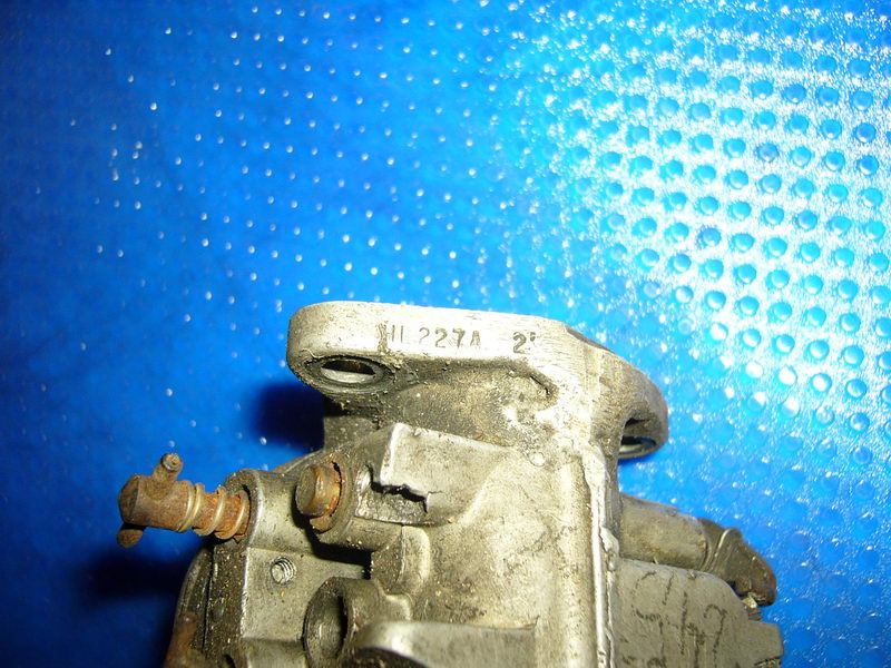

Kann einer von Euch was mit diesen Nummern auf dem Motorgehäuse anfangen?(Siehe Anhänge)
Vergaser ist im Moment ein 24er Dellorto verbaut. Was kommt da so Ursprünglich drauf, oder besser gefragt, was eignet sich sehr gut für diesen Motor?
Danke, fürs durchlesen, bzw. die zahlreichen Antworten.
Marc

Die nummern sagen mir nix. Kolben grösse muss ich erst ma selber gucken und wenn Du Fenster im Kolben hast , ist ja schon alles gemacht. Original sind keine drin.....
Aber der Deckel ist interessant. mein " Bleyer" k88 hat nämlich auch einen k77 Deckel und noch ein dickes Distanzstück auf dem ansaugloch.
Normal ist das nicht. Aber da ich an dem motor keine sonstigen Tuningmassnahmen entdecken kann (aber ein Blechschild mit "Bleyer tuning am Kopf) , hatte ich schon vermutet das die Tuningstufe von dem Alber Bleyer darin bestand , den Deckel vom k77 zu verwenden und den Ansaug zu verlängern. Dann noch bestimmte Einstellungen für Spaltmass und Zündung sowie Steuerzeiten(DS Blech)...
Könnte ne Tuningstufe für enge Bahnen sein.
Ma so theorethisch angedacht
Und weil das jetzt bei Dir genauso ist, denk ich schon fast , das es wirklich so ist und der Trick mit dem k77 Deckel damals vieleicht so ne Massnahme war zur Leistungssteigerung bzw der Fahrbarkeit.
Der Gaser ist dann richtig wenn Dein Motor auch so ein altes Modell istc und auch Kontaktzündung hat.(Evtl schon umgebaut auf MP)
Auch das relativ kleine Mass für den Dello spricht für einen DrehmomentMotor.
Ich muss erst ma wieder in keller finden und was am Kart machen. Dann kann ich wg dem motor gucken und noch Fotos machen. bin etwas krank im Moment.

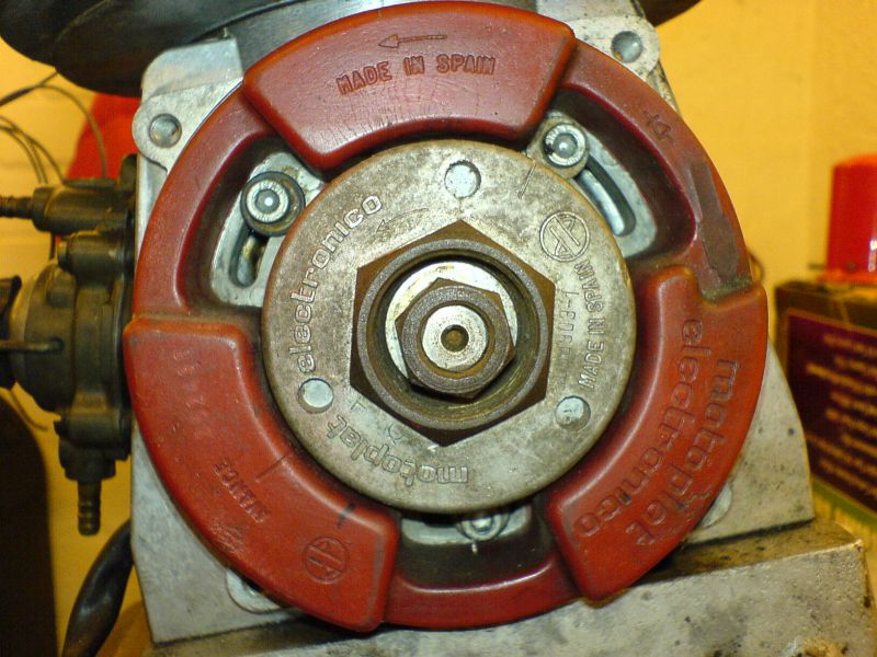

Nee, Zündung, ist kontaktlos.
Hat auch einen derben Funken.
Ja, warte auf mehr Daten.
Hoffe Du findest schnell wieder in Deinen Keller
Marc
Marc

Ist das ein Oldie? Wenn ja welcher?
Ja, geht schon wieder besser.
Aber die MP Zündung ist nicht original. Da passt der vergaser nicht zu. Bei diesen Modellen sind ja die Bohrlöcher für die Pumpe vorhanden. Bei späteren sind die zu.
Deiner ist ein modernisierter., schätz ich. Daher kannste auch den Dello besser gegen einen Membraner tauschen. Allerdings wärs gut , wenn man dann auch den damals aktuellen Tilly dafür nimmt anstatt nen neuen 360HL/A. Ich hab noch so einen. Und sogar warten lassen. Ist wieder wie neu jetzt. Hab ich aber noch nicht gefahren. Wollte immer schnelle Runden fahren und dachte das der 360er dafür besser ist
Wenns bei Dir nicht so wär wie ich oben beschrieben hab(Drehmomentmotor) würde man sowieso zum 27er Flachschieber greifen. Der gehört da nämlich eigentlich drauf , wenn der Motor als FA Motor gefahren wurde. Dann müste er aber grundsätzlich anders ausgelegt sein. Der TT wäre dafür geeignet aber son alter mit dem k77 Deckel wahrscheinlich eher nicht
Hast Du denn auch das distanzstück zwischen Vergaser und Flansch, überhaupt??
Kannst ja den Dello mit benzinpumpe fahren. im historischen sicher richtig. Aber besser zu fahren wäre der membran vergaser.
- K88Pärchen.jpg (114.84 KiB) 675 mal betrachtet

Tach zusammen !
Das Chassis könnte ein spätes 80iger Kali sein (87-89, jedenfalls spricht einiges dafür).
Der Motor ist da schon ein "wenig" älter
Definitiv ein Komet K88 (mit K77 Drehschieberdeckel ?), auffällig die Benzinpumpe.
Auf dem Motorgehäuse ist die Zahl 74 6017 eingeschlagen. Die 74 könnte das Herstellungsjahr wiedergeben. Zu jener Zeit waren diese Benzinpumpen standart.
@Rabbitracer,
alle originalen K88 haben entweder ein Distanzstück oder schon von Hause aus einen langen Einlaßstutzen (Drehschieberdeckel).Das hat mit der Original K88 Brennkammer (hermisphärisch) zu tun
K77,K88 und K78 Drehschieberdeckel sind identisch, unterscheiden sich nur in der länge des Ansaugweges.
Zu der K88 Brennkammer (hermisphärisch) gehört jedenfalls auch der original "lange" oder mit Distanzstück bestückte Drehschieberdeckel sonst hast du keinen Zug aufer Kette
Ähhhhh, nochwas......K88 nur mit "Normalbenzin" fahren !!! hat wiederum mit der Brennkammer (hermisphärich = schnellere Durchzündung des Gemisches) zu tun
, frag ruhig mal D.O.T
Interessant auch der Zylinder mit entweder original (dann stammte er aus der Fertigung für den US Import) oder durch nachträglich eingearbeiteten Boostport Kanälen. Kennste nicht ?? Hihihihi, mach das mal bei nem IAME Gazelle (Bambinimotor), aber dann nicht erwischen lassen, die anderen Bambini Fahrer und der ein oder andere Zuseher wird blass wenn plötzlich 3000 upm mehr anstehen
als normal üblich
. VORSICHT !! Schnellerer Kolbentot, hihihihihi, dafür aber richtig Dampf am Hinterrad. Ähhhhhhh, hab ich mir sagen lassen
. Jetzt halt ich aber wieder die Klappe sonst kommst du wohlmöglich noch auf die Idee deinen....... :O
