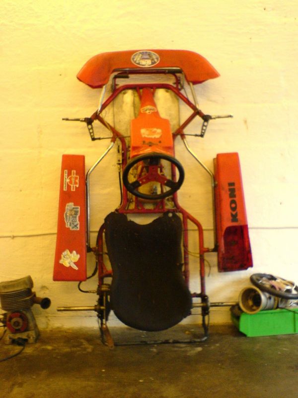

wollte Euch heute mal ein Bild von meinem vermutetem Oldie präsentieren.
Könnt Ihr mir sagen was das für ein Rahmen ist, vermute ja das es ein Mach 1 ist. Aber das könnt Ihr mir ja bestimmt genau sagen oder?
Motor war ein Iame K88 drauf. Die Seitenkästen sind nachträglich dran gekommen.
Marc
Marc

ne noch nicht ganz
RE: Ist das ein Oldie? Wenn ja welcher?
Also ich würde sagen, dass das noch kein Oldtimer ist.
Aber ich kann mich natürlich auch irren.
Guß,
datwingo
Guß,
datwingo
der motor ist aber einer
Nee. Eigenztlich nicht. Die Halter könnten ja mal Abweiser gewesen sein..... aber ist jedenfalls schon spätes 80er Mach1. Habe auch eines(Mit Plastik schon)Aber meins hat schon ne 35er Achse. Kann aber daran liegen weil es ein Schalter ist. Zeitgleiches 100er Modell hatte wahrscheinlich noch 25er Achse oder 30er.
Wär also ein Grenzfall. Wenn Du es schon hast , besorge Bügel oder baue welche und mach den Spoiler weg. Schild dranlassen. Den k88 zum Dieter Otto zum revidieren geben und alles schön fit machen und nächstes Jahr beim Oldi Club mitmachen und mit nach England und zum Kartcorso und zum Wittgenborner Stadtrennen und und und
Mit dem Kart ginge das jedenfalls , auch wenn historisch nicht ganz astrein.
Besser wäre ein 135er Motor. Das war ein Motor dieser Ära. K88 ist eher auf 70er Chassis zu finden.

schaut auf jeden fall wie n mach1 aus
30er achse wenn ich das richtig sehe oder? hatte das gleiche mal vor kurzer zeit. habs dann für nen hunni vertickt
was hat das gute stück denn gekostet wenn man fragen darf?
mfg alex
mfg alex

Also Achse ist eine 25er verbaut.
Motor wurde vor ca. 5 Std. einer Revision unterzogen.
Motor läuft im Schraubstock Astrein.
Ich hoffe das er dann im Rahmen auch top läuft.
Wieviel Ps hat der Standartmässig?
Soll wohl leichte Modifikationen haben und um 25 PS liegen.
Ist das Glaubwürdig?
Habe den Rahmen jetzt Glasperlgestrahlt.
Die "Heckstrebe", ich meine die unterm Sitz war krumm.
Habe diese rausgeschmissen, und ne neue eingeschweißt! (WIG)
Habe das Kart von einem gutem Kollegen von mir.
Hab auch ein Hunni dafür gegeben, aber bis jetzt nicht einen einzigen bereut.
Was würdet Ihr für Felgen hinten Fahren?
180er oder 210er?
210er sind vielleicht ein bisschen too much für so ne Porree Picker Achse oder?
Marc

nein
210er sind für trocken und 180er für regen

Ohh, Mann.
Wie kommt mein Kumpel denn an 180er Slicks?
Von Regenreifen weiß ich es ja, aber echte Slicks?
Hatte auch vor dort 210er Socken drauf zu machen.
Sagt mal gibt es eigentlich noch diese alten Achsschenkel irgendwo zu kaufen? (Neu)
Ausser eventuell in der Bucht.
Marc
Marc
das sind dann junior reifen!
es gibt slicks für die junioren klasse die auch auf regen felgen gefahren werden..somit sind sie auch 180mm gross
aber senioren sind 210mm
die acchesschenkel bekommste irgendwo bestimmt noch gebraucht
tief inner einer höhle oder so..aber frag mal bei http://www.kart24.de oder http://www.diegowie.de nach
die haben sowas bestimmt noch
