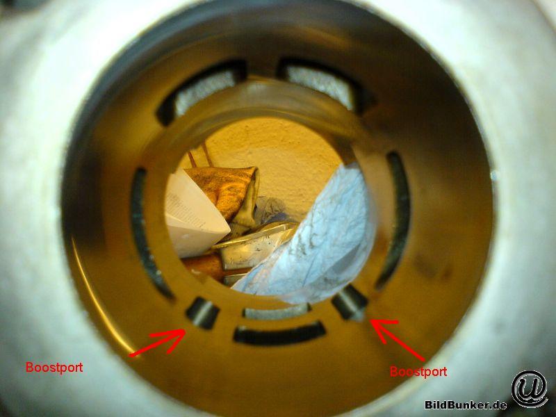

Interessant auch der Zylinder mit entweder original (dann stammte er aus der Fertigung für den US Import) oder durch nachträglich eingearbeiteten Boostport Kanälen. Kennste nicht ?? Hihihihi, mach das mal bei nem IAME Gazelle (Bambinimotor), aber dann nicht erwischen lassen, die anderen Bambini Fahrer und der ein oder andere Zuseher wird blass wenn plötzlich 3000 upm mehr anstehen :D als normal üblich :D. VORSICHT !! Schnellerer Kolbentot, hihihihihi, dafür aber richtig Dampf am Hinterrad. Ähhhhhhh, hab ich mir sagen lassen :tongue:. Jetzt halt ich aber wieder die Klappe sonst kommst du wohlmöglich noch auf die Idee deinen....... :O
Gruß Ralph
Hi, danke fürs einbringen hier in diesem Thema, die Boostport Kanäle
erwecken den Eindruck, als seien sie Nachträglich gefräst worden.
es sind noch geringe Rückschlüsse vorhanden die auf den Winkel des Fräsers deuten, auch sind einige hundertstel mm asymmetrisch, aber passen jedoch genau zu den Fenstern im Kolben. Erkläre mir das mit dem "Normalbenzin" und dem Brennraum doch bitte mal genauer.

Das die Booster gar nicht original sind, ist für mich ja auch neu.
Ich hab in beiden Motoren welche . Würd mich ma interessieren wie der TT Zylinder aussieht...
Ich treff immer nur die 2 port motoren.....Noch nie einen TT von innen gesehen.

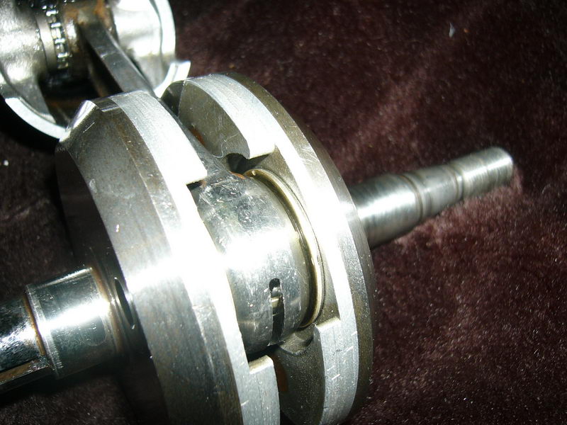

Hab mich ma in keller gequält und den Motor mit hoch genommen und fotografiert. Das Bild mit der Welle soll zeigen , das der nun ein normales Nadellager oben hat und unten Anlaufscheiben. Bei Dir sollten da einzelne Nadeln mit Anlaufscheiben oben am Kolben sein.
Ist ne gute voraussetzung für s eigentliche Tuning.
Die Booster sind eigentlich nur in Verbindung mit den Kolbenfenstern richtig sinnvoll. So seh ich das jedenfalls. Weiss nicht was die da sonst machen sollen wenn keine Löcher im Kolben sind.
Die Kanäle sind schön glatt und rund ohne Kanten.
Mit diesem Exemplar bin ich eigentlich sehr zufrieden. Ist nur leider bisher immer wesentlich zu fett gefahren worden. Dafür hat der keinen verschleiss am Zylinder bisher. Kolben auch erstklassig . nur das unselige Höhenspiel der Welle ist auch bei dem ein Thema.
Da ich mitlerweile absolut fest davon überzeugt bin , das das Spiel von schlecht gerichteten Wellen kommt bzw so schnell zunimmt, werde ich in Zukunft dafür sorgen , das ich meinen Wellen selber richten kann.
Zu Weihnachten gibts schon ma die Messuhren ;)
Und dann werd ich da nicht ewig warten müsen bis es so schlimm wird , das man es machen lassen muss.
Und das Richten ist keine Wissenschaft, wie ich ma dachte. Da wird nur rechts oder links geklopft und fertig. Hatte ich mir ma schwieriger vorgestellt. Doch das ist nicht schwer. (Wenn man zwei linke Hände hat , natürlich schon)

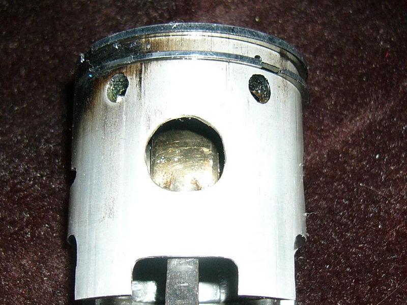

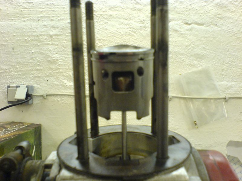

So, hier mal ein Bild von meinem Kolben, sehr schön auch zu sehen, das hier auch ein Stutzen zum Verlängern auf dem Vergaser sitzt.
Könnt Ihr mir noch mehr sagen eventuell auch zum Chassis? ;(

Dann kann ich ja mein Fenster auch so schön gross machen.....Bestimmt hatte der Dieter keine Lust da lange dran rumzufräsen.....Deins sieht besser aus.
Rrrrrrrrrrrrrrischtig :tongue:
