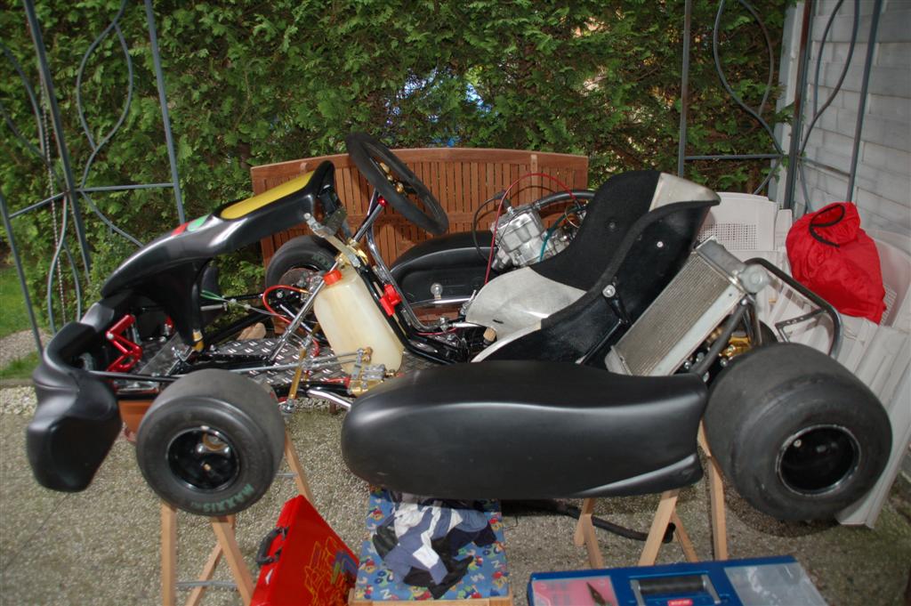

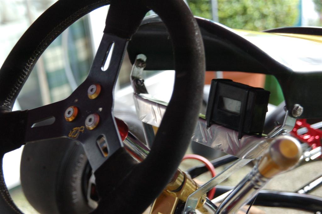

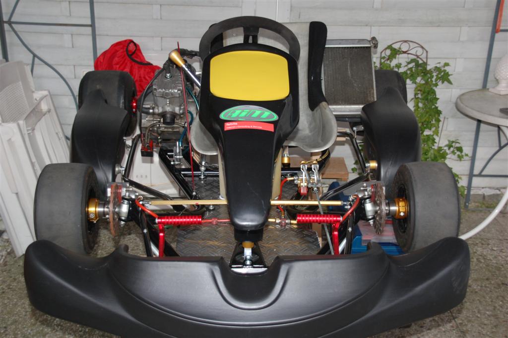

Derweil geht es weiter:
DSC_4956 (Large).jpg (77.78 KiB) 895 mal betrachtet
DSC_4952 (Large).jpg (132.42 KiB) 913 mal betrachtet
DSC_4951 (Large).jpg (99.38 KiB) 928 mal betrachtet

Gefällt mir gut dein Kart, schwarz kombiniert mit rod ist eine super Farbkombination war mein letzter Kart auch und der Tibikart wirt auch so!
Das ist gut dass die Seite käste auch auf die alte Halter passen ich wollte das KG Duo auf der Tibi bauen.
Aber du muss vorne das spur verbreitern, so breit wie es nur möglich ist und hinten bis 139 cm gemessen Schwischen beide Felgen außen Ränder!
Wir haben Samstag keine guter Kurve Lage bis wir vorne und hinten das spur verbreitert haben, jetzt super

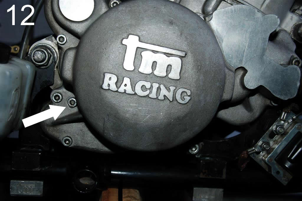

Muß ich noch einmal freagen, weil sie unbeantwortet blieb.
Frage:
Ist die Schraube mit dem Pfeil, die Schraube die für den Stand des Getriebeöls benutzt wird ?
DSC_4941 (Large).jpg (75.95 KiB) 842 mal betrachtet
powerspayk
Beiträge: 2001
Wohnort: Duisburg
Fragen zu TM Schaltermotor
Beitrag von powerspayk »
Nicht die schraube gebrauchen das den Kupplung Deckel auch führ andere Motoren von TM gebraucht würden ist das nicht mehr genau darum 500ml ATF II ;)
