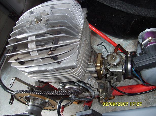

Also hier mal 2 bilder.is entweder ne 100er oder 105er spule.was is da der unterschied??Und was is das genau fürn Motor??
Der ex besitzer meinte 125er mit 32 ps.
Und der kerl in kerpen vom kartstore meinte 100ccm rotax mit 28 ps.
Ich hab keine ahnung was das genau is und was ich für ne spule brauche.

Also das ist ein 100er Luftgekühlt.
Luffis gabs von Rotax nur als 100er.

ah ok und weißt noch zufällig welche spule jetzt die richtige ist bzw was der unterschied zwischen 100 und 105er spule ist??
Was hat der motor dann an leistung??

Die Leistung wird bei 26-28 PS liegen.
Dafür sind die Rotax-Motoren sehr haltbar.
Auf meinen Rotax waren die Zündspulen mit oben genannter
Nummer montiert. Außerdem Kann es ja auch sein, dass die
Zündspule gar nicht mehr Original ist.
Ich würde mal bei meinem Karthändler fragen.
