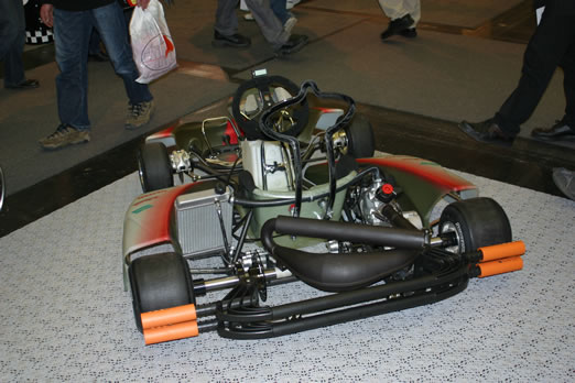

Und den werde ich mal versuchen, anzubauen.

Meines Wissens ist der nur für Schaltkarts zugelassen. Für die "normalen" Mäxe muss der andere angebaut werden.

Also beim Kartodrom auf der HP haben alle Karts diesen drauf. Und da es nur ca. 30minuten Fahrzeit sind, werde ich da morgen mal hin düsen. Ansonsten hätte ich noch die Variante von der GTC im Sinn mit dem Metalbügel. Aber der wiegt halt gleich wieder um einiges mehr.

.....denkt daran, dass der HAS (Heckauffahrschutz) für Lizenzklassen homologiert sein muß. Sind nämlich nicht alle.
Beim Rotax bin ich mir nicht sicher
Gruß Günter
bora33
Beiträge: 1489
Wohnort: München
Heckauffahrschutz
Beitrag von bora33 »
Der Rotax-HAS ist ausschließlich für die DD2-Chassis freigegeben. Eine allgemein gültige CIK-Homologation liegt nicht vor!
Siehe auch Homologationsliste auf der CIK-Webseite.
Andererseits finde ich den ROTAX-Schutz eigentlich am ausgereiftesten.
Interessanterweise gibt es die Diskussion erst mit der Verpflichtung zu den homologierten HAS. Die Rotax-DD2 Klasse, die ja schon seit ein paar Jahren incl. HAS fährt, fällt in der Hinsicht jetzt auch nicht extrem auf.
Ich hab die Auswirkungen des HAS auch schon zu spüren bekommen. Die Zahl der Schubser hat "merklich" zugenommen. Andererseits habe ich auch davon profitiert. Als mir nämlich hinten richtig einer reingeknallt ist, ging das sehr glimpflich ab - möchte nicht wissen, was ohne passiert wäre.
Die Umfrage auf der RMC-Webseite (http://www.rotaxmaxchallenge.de) fällt ja auch ziemlich ausgewogen aus.
Ich bin FÜR den HAS, gleichzeitig aber bei viel schärferem Durchgreifen der Sachrichter und Meldung durch den Streckenposten.
Bei Meldung "Pushing another car" sofort "Drive through penalty" - fertig!
Für den Durchfahrtsbereich muss man sich zur Not halt einen eigenen Abschnitt bei den Strecken präparieren.
Diese ganze Disqualifiziererei und nachträgliches Aufbrummen von Zeitstrafen bringt meiner Meinung nach nichts. Nur wenn sofort eine Sanktion erfolgt und diese konsequent angwendet werden, setzt der Lerneffekt ein.

Bei dem alten Bügel geht es mir ja nicht um den Kartwagen sondern halt um den Auspuff (siehe Bild).

Kannst doch senkrechte Halter mit Auslegern an die Rahmenenden bauen.
