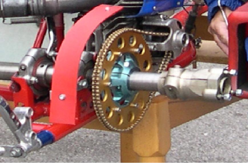

Hab die Aufnahme so draufgemacht, wie das vorher war, allerdings würd mir andersrum besser gefallen, weil, das dann mit der Passferder an der Achse besser passt. Die Aufnahme geht halt so nicht ganz drüber..

kannst du mal ein bild machen?

Hi Sezu,
erstmal Glückwunsch zur ersten Fahrt.
Zu dem Seegerring kann ich dir leider nichts sagen, du weißt ja ich hab keine Kupplung.
Wenn du die Kettenblatt Aufnahme drehen möchtest, musst du aufpassen, das die Schrauben vom Kettenblatt nicht an das Achslager kommen können.
Dann wird es auch schwieriger, das Kettenblatt zu wechseln, da du dann immer die Aufnahme runterbauen musst.
Wenn die Feder nicht komplett in der Aufnahme ist, macht das eigentlich nichts, ich bin immer so gefahren.

Hi Sezu,
Wichtig ist das das Kettenblatt mit dem Ritzel Fluchtet,
meist ist der Seegerring ausgelutscht wenn du nu ein neues Lager verbaust das solltest du auch immer den Seegerring erneuern.
des weiteren darauf Achten das nachr Kupplungsglocke erst eine Anlaufscheibe kommt und dann der Ring
so das die Glocke erst an die Scheibe Läuft und nicht an den Ring.
Gruß Alf

jep, der Ring ist auch drauf, hab auch schon ein Bild von dem Kettenblatt gefunden, mal schauen ob es funktioniert...
So herum ist die Aufnahme jetzt montiert...

das ist schon in ordnung so wie es ist ,
die flucht passt auch? solltest du auf jedenfall überprüfen!!!!
