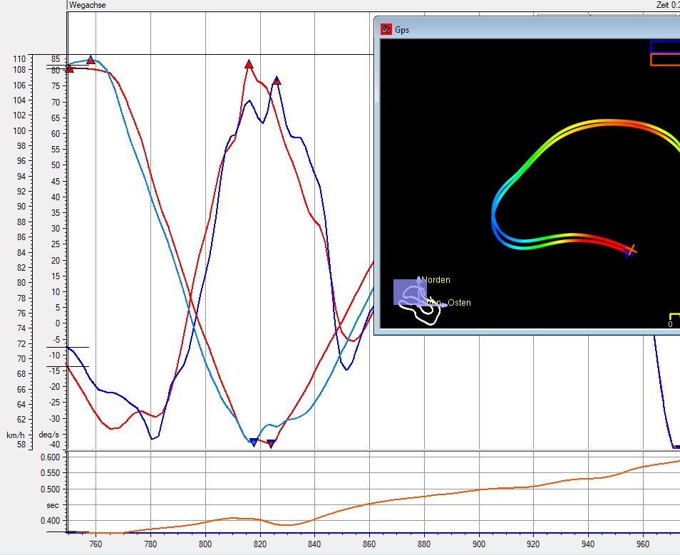

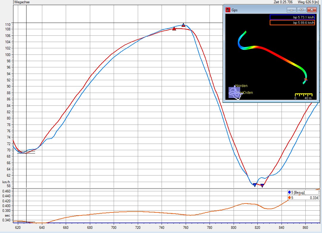

Rot = 42,1 s
Blau = 42,7 s
Der Rote beschleunigt 8m nachdem er den Apex gesetzt hat.
Der Blaue hingegen macht es auf Metergenau umgekehrt.
Da er aber zwei mal den Apex setzt, deutet das auf Fahrfehler oder Chassis Probleme.
Fakt ist dass der blaue Fahrer im ersten Augenblick Zeit gewinnt, jedoch verliert er auf der Geraden wieder.
Damit kann man annehmen dass du es (wie der blaue Fahrer) angehst ?!
Ich gehe davon aus dass du nicht lange genug rollen lässt, oder dein Chassis klemmt. Hast du schon zweite Sitzstrebe probiert ? Sitz ist eh nicht hoch ? HA eh nicht zu schmal ?
Wie gut dein Motor läuft, vergleiche auf der Geraden davor oder auf der Geraden zur Schikane. In meinem Beispiel sieht man dass der Motor vom blauen Fahrer sogar besser ist.

Re: Fehlende Geschwindigkeit am Kurvenausgang
Ja, ich befürchte ich mache es wie der blaue. Bin oft zu ungeduldig. Und lasse das Kart daher zu kurz rollen.
Habe schon eine 2 Sitzstrebe montiert. Der Sitz ist einen knappen cm über der Unterkante Rahmen. Und irgendwas zwischen 139 und 140cm breite.
