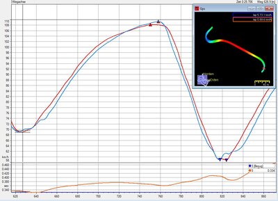

Rot = 42,1 s
Blau = 42,7 s
Der Rote beschleunigt 8m nachdem er den Apex gesetzt hat.
Der Blaue hingegen macht es auf Metergenau umgekehrt.
Da er aber zwei mal den Apex setzt, deutet das auf Fahrfehler oder Chassis Probleme.
Fakt ist dass der blaue Fahrer im ersten Augenblick Zeit gewinnt, jedoch verliert er auf der Geraden wieder.
Damit kann man annehmen dass du es (wie der blaue Fahrer) angehst ?!
Ich gehe davon aus dass du nicht lange genug rollen lässt, oder dein Chassis klemmt. Hast du schon zweite Sitzstrebe probiert ? Sitz ist eh nicht hoch ? HA eh nicht zu schmal ?
Wie gut dein Motor läuft, vergleiche auf der Geraden davor oder auf der Geraden zur Schikane. In meinem Beispiel sieht man dass der Motor vom blauen Fahrer sogar besser ist.

Blau = 42,7 s
Hast du diese Sensoren verbaut ?
https://www.aim-store.de/de/Zubehoer/Be ... alkit.html

Ja, ich befürchte ich mache es wie der blaue. Bin oft zu ungeduldig. Und lasse das Kart daher zu kurz rollen.
Habe schon eine 2 Sitzstrebe montiert. Der Sitz ist einen knappen cm über der Unterkante Rahmen. Und irgendwas zwischen 139 und 140cm breite.
Da ich oft eher mit zu wenig Grip zu kämpfen habe (alte Reifen oder wenig Grip auf der Strecke) bin ich es nicht so gewohnt mit sehr viel Grip.
Die 180° Kurve hab letztes mal 1x so erwischt das mir das Kart so richtig hochgestiegen ist. Da hab ichs gut rollen gelassen. Hatte schon ein wenig Angst.
Ja hab die Sensoren verbaut. Hab auch noch wegen Lenkwinkel überlegt....
Gaspedal Sensor funktioniert sehr gut. Beim Bremssensor muss man sich halt bewusst sein das der so ca. den Weg misst. Da wäre der Drucksensor sicher noch besser.
Zum Fahrtechnik verbessern sinds nicht schlecht. Ich weiß nach dem fahren nie wann und wie ich Gas gegeben habe...

Der Sitz scheint viel zu hoch zu sein. Normalerweise verbauen etwas tiefer als die Unterkante vom Rahmen

- Leider kann man mit Datarecording mit so wenig Kanälen und wenig Information über Fahrer, Strecke und Fahrzeug keine handfesten Infos herauslesen, daher kann ich dir nur ansatzweise Tips geben was du probieren kannst.
- Auch ich würde empfehlen den Sitz niedriger zu montieren, zumindest gleiche Höhe wie Chassis Unterkante. Dadurch ergibt sich u.a. auch ein homogeneres Fahrgefühlt, sprich der Übergang bei Haftungsabriss wird einfacher kontrollierbar.
- Wie ist deine Spureinstellung ? Vor-/Nach-/Neutral ? Diese hat zwar in der Kurvenmitte wenig Wirkung, kann aber im gesamten Setup doch dazu führen dass du den Kurveneingang stabiler anfahren tust und dann in Mitte keine Probleme bekommst.
- Wenn es mit dem länger reinrollen lassen weiterhin nicht funktioniert, versuche langsamer Gas aufzumachen, nicht schlagartig.

Aktuell versuche ich das alles über GPS_LatAcc und GPS_LonAcc zu erruieren, aber damit kann man keine handfesten Schlüsse ziehen.
- Bremsdrucksensor ist im Kart glaube ich nicht nötig, da Kart relativ einfach überbremst. Da genügt GPS_LonAcc um zu beurteilen ob man ausreichend stark bremst, finde ich.

Beim Sitz hatte ich das falsch in Erinnerung (noch vom alten). Der aktuelle ist auf höhe Chassis Unterkante.
Spureinstellung (habe ich schon länger nicht mehr verstellt) Habe eine Spur Nachlauf rausgenommen ansonst sehr neutral.
Muss mir das mit dem länger reinrollen lassen noch angewöhnen. Und Beim Gas geben hab ich schon gelesen das man ca. 1 Sekunde von 0 auf 100% brauchen soll. Aber mein Fuß macht das noch nicht. Ich steige fast immer schlagartig drauf.

Spur in Richtung Nachspur (etwa 5mm offen) kann schon dazu beitragen dass das Kart weniger agil am Lenkrad wird, vielleicht hilft dir das.
Allgemein ist es so dass die heutigen Basic Setups in Bruck sehr gut funktionieren, etwas Grip abbauen und auf die eigenen Vorlieben anpassen hilft. Aber grundsätzlich sollte das Setup immer irgendwo ähnlich dem Basic sein, sonst ist etwas gewaltig falsch.
0-100% Gas in 1 Sec ist sicherlich ein guter Wert.
