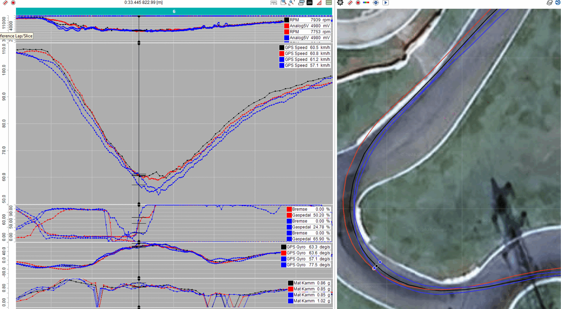

Der Sitz scheint viel zu hoch zu sein. Normalerweise verbauen etwas tiefer als die Unterkante vom Rahmen

- Leider kann man mit Datarecording mit so wenig Kanälen und wenig Information über Fahrer, Strecke und Fahrzeug keine handfesten Infos herauslesen, daher kann ich dir nur ansatzweise Tips geben was du probieren kannst.
- Auch ich würde empfehlen den Sitz niedriger zu montieren, zumindest gleiche Höhe wie Chassis Unterkante. Dadurch ergibt sich u.a. auch ein homogeneres Fahrgefühlt, sprich der Übergang bei Haftungsabriss wird einfacher kontrollierbar.
- Wie ist deine Spureinstellung ? Vor-/Nach-/Neutral ? Diese hat zwar in der Kurvenmitte wenig Wirkung, kann aber im gesamten Setup doch dazu führen dass du den Kurveneingang stabiler anfahren tust und dann in Mitte keine Probleme bekommst.
- Wenn es mit dem länger reinrollen lassen weiterhin nicht funktioniert, versuche langsamer Gas aufzumachen, nicht schlagartig.
- Lenkwinkelsensor überlege ich mir auch wegen der technischen Neugier. Ich glaube mit Lenkwinkel und GPS_Gyro kann man ziemlich genau bestimmen ob das Kart Über-/Untersteuert bzw. in Verbindung mit Gas kann man zwischen blosen Übersteuern und Powerslides gut unterscheiden.
Aktuell versuche ich das alles über GPS_LatAcc und GPS_LonAcc zu erruieren, aber damit kann man keine handfesten Schlüsse ziehen.
- Bremsdrucksensor ist im Kart glaube ich nicht nötig, da Kart relativ einfach überbremst. Da genügt GPS_LonAcc um zu beurteilen ob man ausreichend stark bremst, finde ich.

Ein Tipp aus der Praxis: im Motorsport ist Theorie schön und gut und ich weiß, dass manche einfach darin aufgehen. Aber zerpflückt es nicht zu sehr. Glaubt mir, das macht euch nicht schneller. Im Zweifel einfach mal in der Praxis verschiedene Dinge testen und Gefühl abspeichern...
Am besten hilft dir natürlich ein Referenz Datensatz und die Anzeige des Zeitunterschieds. Dann kannst du sehen wo du Zeit verlierst und im nächsten Schritt prüfen/überlegen woran es liegen kann.

Spur in Richtung Nachspur (etwa 5mm offen) kann schon dazu beitragen dass das Kart weniger agil am Lenkrad wird, vielleicht hilft dir das.
Allgemein ist es so dass die heutigen Basic Setups in Bruck sehr gut funktionieren, etwas Grip abbauen und auf die eigenen Vorlieben anpassen hilft. Aber grundsätzlich sollte das Setup immer irgendwo ähnlich dem Basic sein, sonst ist etwas gewaltig falsch.
0-100% Gas in 1 Sec ist sicherlich ein guter Wert.
Was du noch machen kannst ist ein Taster am Lenkrad, den kannst du antippen wenn etwas aussergewöhnliches passiert, um die Stelle später in den Daten schneller zu finden.

Ich bin gestern für mich eine Top Rundenzeit gefahren. (43.1s Streckenrekord liegt bei 41,66s)
Der Grip war so mittelmäßig. Bin hinten etwas schmaler gefahren. Sonst alles Standard... (dürfte ein ganz gutes Setup für die Verhältnisse gewesen sein)
Leider waren keine wirklich schnellen Leute zum Vergleichen auf der Piste.
An der Konstanz muss ich noch fleißig arbeiten. 1-2 zehntel variieren in einzelnen Kurven öfters.
Hänge noch die Kurve an wo ich am meisten Zeit verliere.
Die schwarze Linie ist von einem Top Fahrer, die anderen sind von mir.
Wie verhält es sich in der Kurve bei weniger Grip (und schmälerer Hinterachse) gegen hohen Grip, bezüglich Kurvengeschwindigkeit....?
