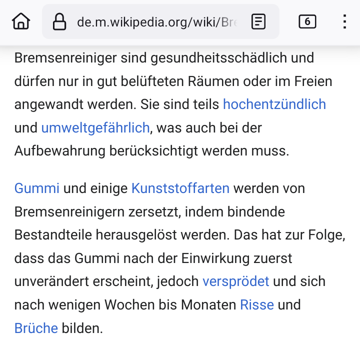

Deki#91 hat geschrieben: Do 23. Mai 2024, 22:42 Mich stören in weiterer Folge auch die Flecken und matten Flächen die diese Mitteln hinterlassen, danach nehme ich ein Baumwolltuch und poliere alles auf.
Na gottseidank gibt's noch andere, die so nen Nagel im Kopp haben... :lol: Dachte schon, ich bin da alleine.
Ich hab früher an meinen Karts selbst die Inbus Köpfe poliert. In meinem Verein wurde ich dafür ausgelacht. :D So exzessiv betreibe ich es bei meinen Oldis zwar nicht mehr, aber auch da bin ich ein Fan von Glanz und Flimmer. Deswegen werden auch viele Sachen neu verchromt und nicht nur über lackiert. Scheiß egal was es kostet.
Deki#91
Beiträge: 2150
Wohnort: Wien
Motor: Rotax Senior
Chassis: Birel
Hausbahn: Pannonia
Re: Rost bei Regen
Beitrag von Deki#91 »
Baschtler hat geschrieben: Fr 24. Mai 2024, 11:17 Da bringt auch Bremsenreiniger dann nix (der übrigens Kunststoffe und auch Bremsmanschetten angreifen kann).
Ich dachte dass man Bremsenbreiniger (von namhaften Herstellern) unbedenklich mit Gummi- und Kunststoff-Teilen die an der Bremse verbaut sind in Verbindung bringen kann.
Ich habe auch nie einen Hinweis in KFZ Reparaturanleitungen gelesen und so bade ich manchmal regelrecht solche Teile im Bremsenreiniger.
Falls du mehr Infos hast, bitte durchgeben.

Deki#91 hat geschrieben: Fr 24. Mai 2024, 16:14
Hab ich zumindest mehrfach gelesen.
Eventuell ja von den jeweiligen Inhaltsstoffen abhängig, ich vermeide es auf jeden Fall
Deki#91
Beiträge: 2150
Wohnort: Wien
Motor: Rotax Senior
Chassis: Birel
Hausbahn: Pannonia
Re: Rost bei Regen
Sowas habe ich auch öfters in freier Literatur gelesen, allerdings gehe ich davon aus dass Gummi-/Kunststoff-Teile an der Bremse resistent gegen Bremsenreiniger sind. Ausserdem verlasse ich mich drauf das namhafte Hersteller und Zulieferer (z.B. Würth) den Bremsenreiniger so abgestimmt haben dass das funktioniert.
Ich habe da und dort gelesen dass der Bremsenreiniger nur in kleinen Mengen Aceton und/oder Kohlenwasserstoff beinhalten darf, aber in Chemie kenne ich mich überhaupt nicht aus.
Ausserdem stehen auf den heutigen Dosen selten die Inhaltsstoffe drauf, sondern eher das man es nicht trinken oder essen soll und es nicht in die Augen sprühen soll ?!?!!
Aber grundsätzlich hast du recht, weniger ist mehr... nur so viel wie nötig anwenden.
