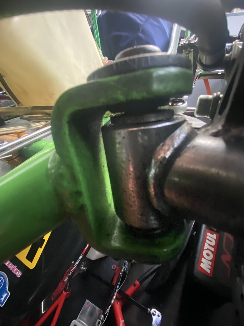

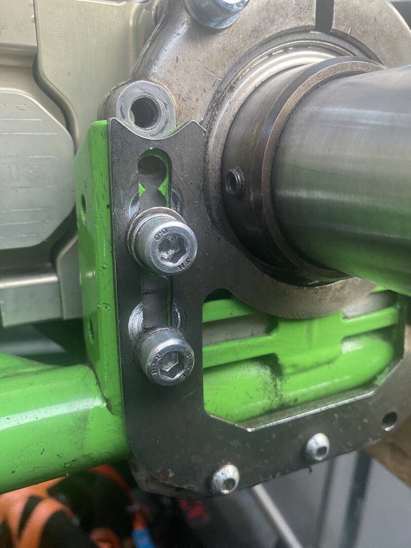

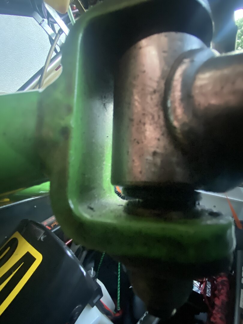

Sodele, hab jetzt mal Fotos von der Vorder und Hinterachse gemacht - vorne sieht’s so aus als wäre die Einstellung auf Mittel - also unten und oben eine Unterlagsscheibe.
Hinten sieht’s so aus, als wäre das Chassis ganz oben..?
Beiträge: 1359
Re: Kart „hopst „ in dem Kurven - Ursache??
Ja, so ist es auch, gut erkannt.
Dann leg die Karre hinten mal eine Stufe tiefer.
