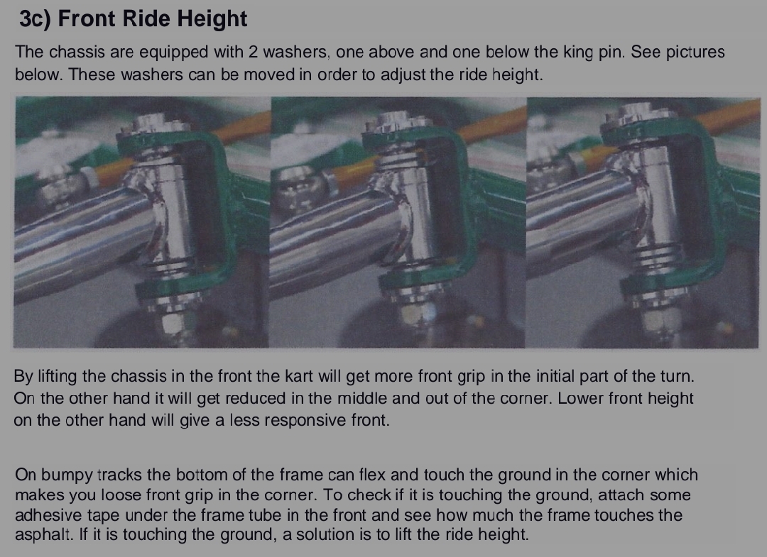

Da brauchst du nichts messen, sondern nur gucken.
Vorn und hinten gibt es nur 3 verschiedene Höhen.
Vorne wird es über die Unterlegscheiben/Distanzscheiben geregelt.
Eine über und eine unter dem Achschenkel ist das Mittelmaß und somit auch die Grundeinstellung.
Hinten gibt es im Lagerschalenhalter 3 Höhenbohrungen. Die mittlere davon ist die Grundeinstellung.

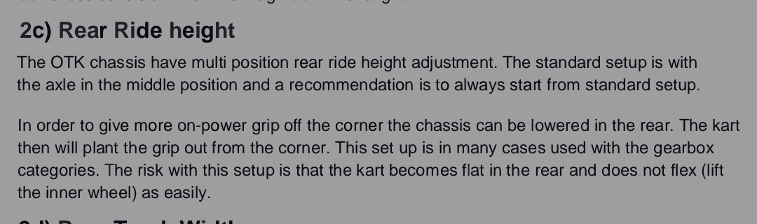

Sodele, hab jetzt mal Fotos von der Vorder und Hinterachse gemacht - vorne sieht’s so aus als wäre die Einstellung auf Mittel - also unten und oben eine Unterlagsscheibe.
Hinten sieht’s so aus, als wäre das Chassis ganz oben..?
Praga Dragon mit Rotax DD2 Evo und Mach 1 Zelos mit Rotax Junior Evo - weil 1 Kart einfach nicht genug ist!
Re: Kart „hopst „ in dem Kurven - Ursache??
Ja, so ist es auch, gut erkannt.
Dann leg die Karre hinten mal eine Stufe tiefer.
Wenn gewünscht, kann ich dir auch den OTK setup guide schicken, dort steht alles wissenswerte drin was man Anfang braucht.

Wenn du hinten tiefer gehst wirst du deinen Bremsscheibenschutz abmachen müssen .
Zumindest wenn du auch über alles drüber fährst was schneller macht .
Übrigens hab ich bei der Chassishöhe jetzt keine gravierenden Veränderungen bemerkt .
Mit meinem Mach 1 musste ich vorne und hinten hoch damit es mir in Ampfingen nicht beim Anbremsen den Rahmen durchschleift und ich bin dadurch nicht langsamer geworden.
Bin aber auch kein Profi wo es ums hundertstel geht .
