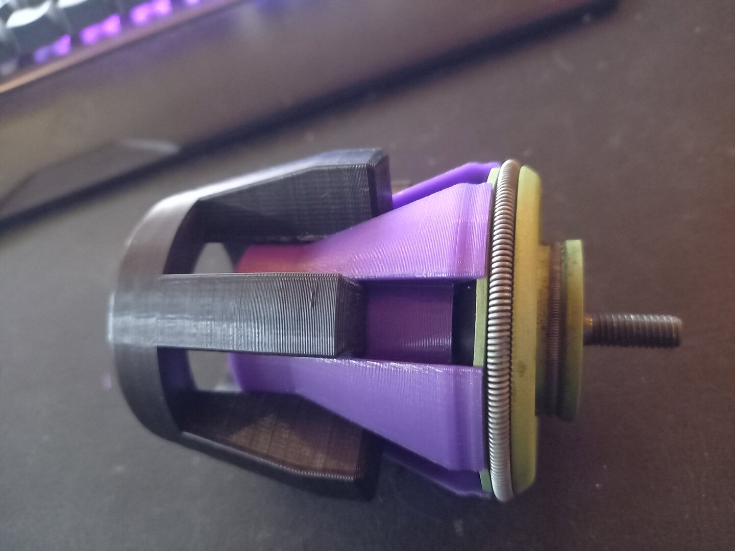

WOW, extrem guter 3D Druck !
Halte uns am laufenden wie es mit deinem Problem weiter geht...
Membrane sind bei mir immer komplett dicht (Lichtspalt). Ich würde sie auf jeden Fall auch ersetzen, obwohl der Fehler darin (mit grosser Wahrscheinlichkeit) nicht liegt.

Wäre es möglich das Modell von dir zu kriegen? Danke!

Super Geil und Mega NICE dein Selfmade 3D Druck.
Feier ich auch Extrem...

Danke für die Blumen, stumpf beim original-Werkzeug abgeguckt:)
Also ich hab AhmadKäse98 das schon per PN geschrieben, dass ich mich etwas anstelle, solche Dateien rauszugeben, weil ich den 3D Drucker in meiner Selbstständigkeit nutze und es immer gut ist, wenn er neben Produktionshilfsmitteln für unsere Schlüsselanhänger auch selbst mal was direkt verwertbares abwirft und die rausgegebenen Sachen früher oder später ja doch immer bei Printables landen:)
Sollte aber hier im Forum mal jemand das Teil oder was anderes brauchen, kann ich immer gern über Nacht gegen nen kleinen Kaffeekassenbeitrag was drucken.
Zum Thema selbst: Einen Lichtspalt habe ich an so ziemlich jeder Membran, das sieht man auf dem Foto gar nicht richtig. Werde ich auf jeden Fall auch tauschen. Zündkerze kommt vermutlich heute und dann werde ich die Nachbarn mal etwas nerven, das Problem ließ sich auf dem Bock nämlich recht gut reproduzieren (glaube ich, denn da "hängt" er im Grunde bei exakt der Drehzahl, bei der er auf der Bahn auch rumspuckt).
Ich halte auf jeden Fall auf dem Laufenden und riesigen Dank schon mal an alle für die Beiträge bis hier hin!
