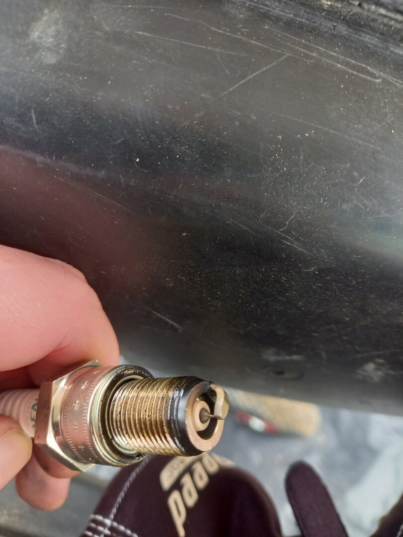

Das Kerzenbild sieht für mein ungeübtes Auge auch sehr fragwürdig aus:

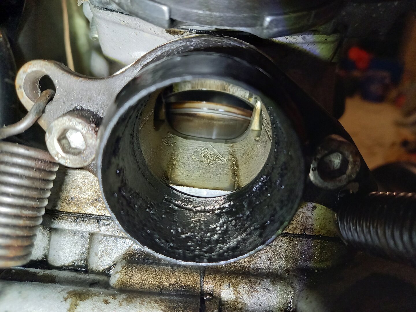

Hier der Kolben:
Kann es sein, dass der so runtergerockt ist, dass das Ganze ein Kompressionsthema ist?
Ich bin für jede Meinung dazu dankbar, ich weiß nämlich nicht wirklich, wo ich suchen/anfangen soll...

Die Zündkerze erneuert ? Kerzenbild ist allerdings Rehbraun.

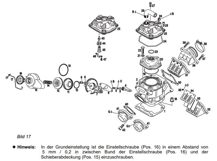

Vielleicht hilft dir das hier weiter, aus der Anleitung zum pre-EVO Senior.
Dürfte beim DD2 aber das selbe sein ?!

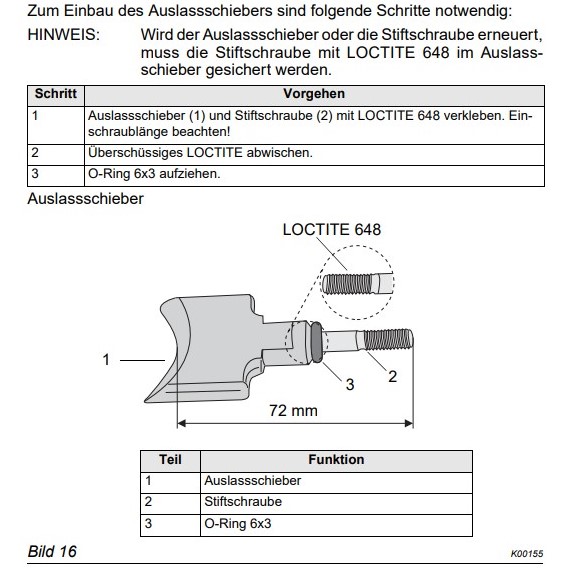

Die Anleitung für den DD2 hatte ich ausgedruckt mit an der Strecke, 3/4 meines "Wissens" kommt daher :D
Und ja genau, sehe jetzt keine Unterschiede zum DD2 aber eben auch leider nichts, was jetzt noch falsch ist. Die 72mm werde ich mal nachmessen, danke!

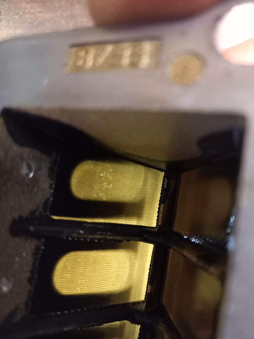

Das hier ist die auffälligste Membran:
Kann das was sein? Scheint eigentlich noch nicht durch zu sein, aber hier auch 0 Erfahrungswerte...

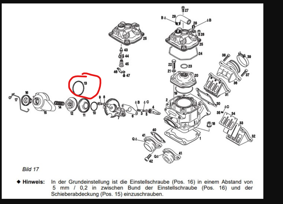

Jetzt habe ich gerade die Auslasssteuerung zerlegt und dabei auch den Balg abmontiert und habe absolut keine Idee wie man den Federring an der größeren Seite wieder drauf bekommen soll. Gibts dafür ein Spezialwerkzeug zum Spannen?
