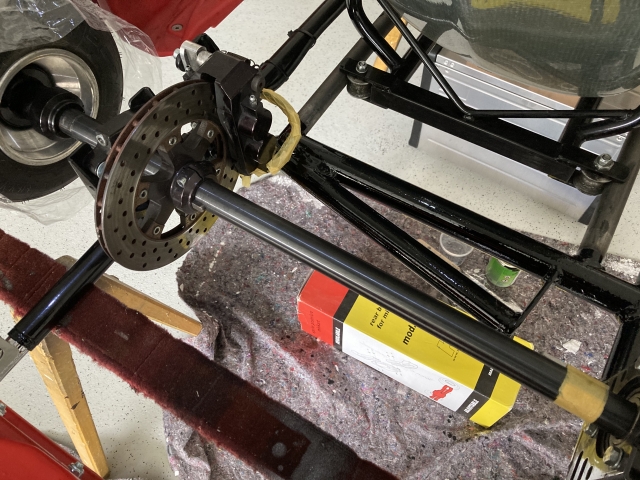

Kettensatz World Formula

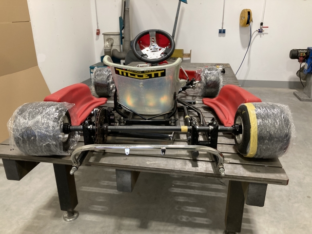

Rahmen ist umgebaut, jetzt hat auch das Kettenrad Platz. Der Motorbock hat auch noch super Platz . Jetzt muss der Kettenradhalter noch drauf und das Kettenrad, die Kette muss ich anpassen, hab da die längste Endloskette erst einmal genommen. Die muss ich natürlich trennen und die Länge anpassen.

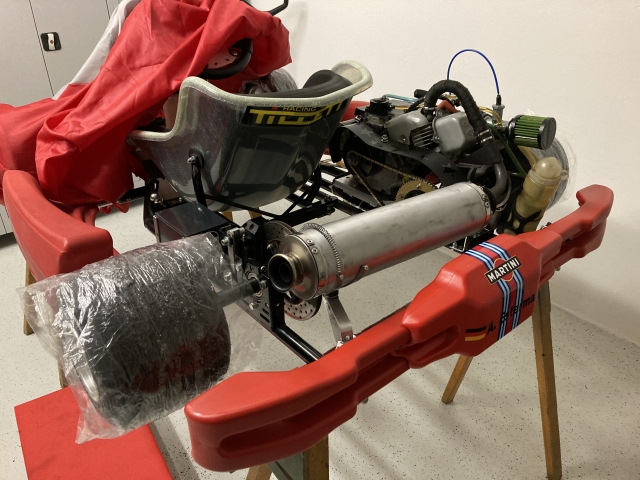

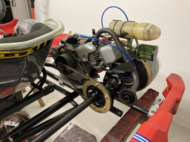

Kurzes Update. WF ist verbaut, hab zum anpassen eine DID Kette genommen und ein 67er Kettenrad. Die Übersetzung könnte für Ampfing passen, aber probieren geht über studieren. Die ersten Runden bei mir am Firmengelände hab ich schon gedreht, der kleine ist dann auch kurz gefahren. Zumindest erst mal ein kleiner Lasttest.

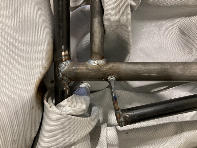

Hatte mir kurz vor dem Schweißen auch schon überlegt, ob ich das WIG Schweiße. Aber da bin ich ein wenig aus der Übung. Hab die Nähte am Hauptrahmen mit einer Steignaht geschweißt. Davor die Rohre sauber ausgeklinkt. Die Querstrebe habe ich aus zwei Gründen drin gelassen. Zum einen wusste ich noch nicht, ob ich die nicht benötige um evtl noch etwas hinzuschrauben, zum anderen wollte ich den originalen Knotenpunkt erhalten. Beim heften und Schweißen wurde der Rahmen auf meinem Schweißtisch (ist jetzt nicht der beste) gespannt und warmgerichtet. Die Achse kann man mit einem Finger am Reifen anstupsen und dann macht die schon ein Paar Umdrehungen. Anbei Bilder von meinen Schweißkünsten, ein Profi macht das bestimmt besser, aber ich habe mal Metallbauer im Geländerbau/Schmiede gelernt.

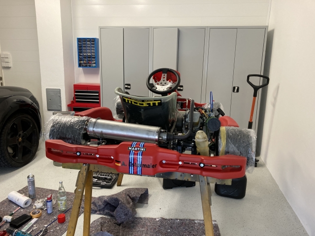

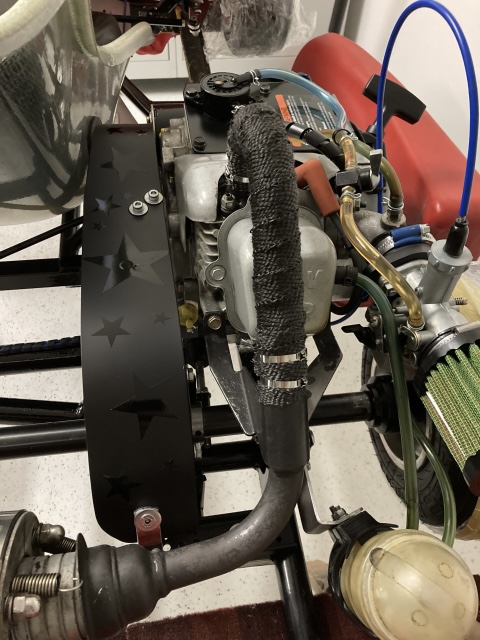

Heute ist das letzte Teil montiert worden. Ein selbst gebauter Kettenschutz. Hoffe das Wetter passt morgen ein wenig, dann wird nochmal getestet.

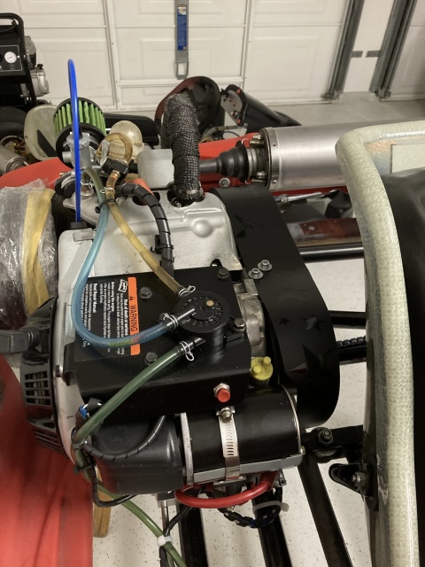

den Motor habe ich mit allen Anbauteilen gekauft, inkl. Kabelbaum für Starter am Lenkrad. Lediglich ein Paar Sachen habe ich gemacht:
- Motorbockadapter gefräst
- Endtopf mit Vlieswalze abgezogen, leider ist der Alu, wird dann nicht so schön wie bei VA
- Hitzeschutzummantelung am Krümmer
- Kettenschutz gebaut
- Benzinfilter und ein Paar Schläuche gewechselt
- Auspuffhalterung gebaut
