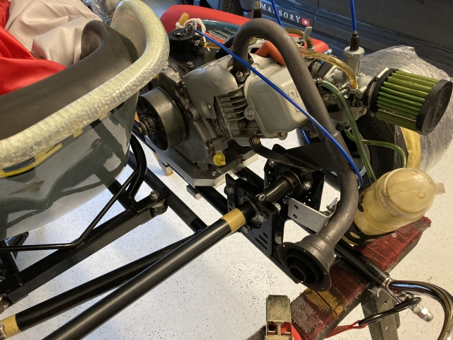

Danke für den Tipp. Das Ritzel vom WF hat 4,25mm, dass Kettenrad genau 4mm. Werde also die Mitte anvisieren, aber es könnte auch so sein, dass der Unterschied die nötige Toleranz bei der Montage ausgleicht.
Hab aber noch ein anderes Problem jetzt, das 67er Kettenrad passt noch nicht am Chassis. Ist ja ein Slalomkart von Prespo, Sitz ist verstellbar. Die Diagonalstrebe ist für eine Kettenrad 24 Zahn und 428er Kette ausreichend.
Jetzt muss ich eine Zusaztstrebe einziehen und die Originale kappen. Dafür ist zwar dann die hinterste Sitzposition nicht mehr erreichbar, aber das stört nicht. Statik dürfte auch kein Problem sein, die Diagonale wird ca 40mm versetzt, zusätzlich verschweiße ich noch Knotenbleche, die der Kette nicht im Weg sind. Hab das statisch gerade überschlagen, Schweißnähte werden über Kreuz erstellt und die gegenüberliegende Rohrseite wird warmgerichtet.
Die horizontalen Verwindungen nehmen die Halter der Achse auf, hab ich vorher mal vermessen wenn ich da mit meinen 87kg rumdrücke. Hab da ein bisschen Erfahrung damit, in meiner Arbeit muss ich statische Bauteile immer vorbemessen.
Wenn das Kart fertig ist und problemlos läuft, mache ich dazu ein separates Thema. Auch wenn die 4T nicht so beliebt sind, aber das ist ein Vater-Sohn Projekt, und es macht echt Spaß kann ich euch sagen. Auch wenn alle Stunde eine neue Herausforderung kommt.

Ich kann es mir nicht genau vorstellen was du umschweissen tust, aber wenn du nur ein Querrohr versetzt wird es wahrscheinlich nicht notwendig sein das Chassis mit Knotenblechen zu verstärken. Stelle mal ein Foto rein von der Stelle die du änderst...

Hallo Deki,
ich hoffe, es ist auf dem Bild erkennbar. Das Klebeband an der Achse markiert die Lage des Kettenrad. Darunter läuft die Diagonalstrebe nach links in Richtung linker Bildmitte. Da sieht man ja schon, dass da nur das 24 Zahn Kettenrad von Honda GX Platz hat. Diese Strebe wird im Bereich des Kettenrades getrennt, eine zusätzlich fast gerade Strebe hinterhalb der Sitzrollen wird eingezogen und dann werden beide Streben miteinander vor dem Kettenrad wegen der Statik zusätzlich verbunden. Zusätzlich verschweiße ich ein kleines Knotenblech an der neuen Strebe zum Hauptrahmen, ca 30x30mm.
Im Grunde genommen sieht dass dann aus wie ein „normaler“ Kartrahmen, nur halt mit der alten Strebe und dem Knotenblech. Auf die beiden Sicherheiten mag ich nicht verzichten, das Slalomkart hat nur eine 30mm Achse. Entgegen der 50mm Achse, muss der Rahmen bzw. die Lager hier mehr Querkräfte aufnehmen.

Schniede das Querrohr ab und schweisse es auf der Motorenseite so weit nach vorne wie du es brauchst, aber pass auf das du noch ausreichend Platz für die Motorklammern hast (sonst muss du diese auch überarbeiten).
Zusätzliche Knotenbleche würde ich nicht einschweissen, weil das Chassis muss sich leichtgängig nach oben verbiegen können !
Dein Chassis wird sowieso durch die Modifizierung hinten geringfügig härter dadurch dass du die Strebe jetzt mehr im rechten Winkel zur Fahrachse einschweisst, zusätzliche Knotenbleche würden das Chassis nur noch zusätzlich verstärken, das ist mehr Nachteil als Vorteil.
Mit was schweisst du, MIG oder WIG ?
