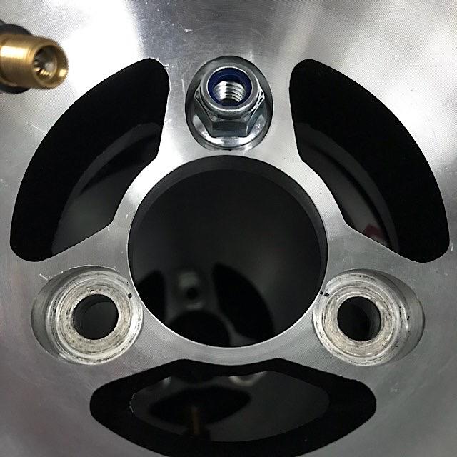

Ah, zu den Muttern mit Flansch, ich habe in meiner Lade welche von Prespo gefunden, siehe Link:
https://www.prespo.de/schrauben-und-muttern/flanschmutter-stahl-verzinkt-m-8-glatter-flansch.html
Die passen perfekt auch auf die "alten" Felgen, siehe Foto, glaube das ist die beste Lösung.
