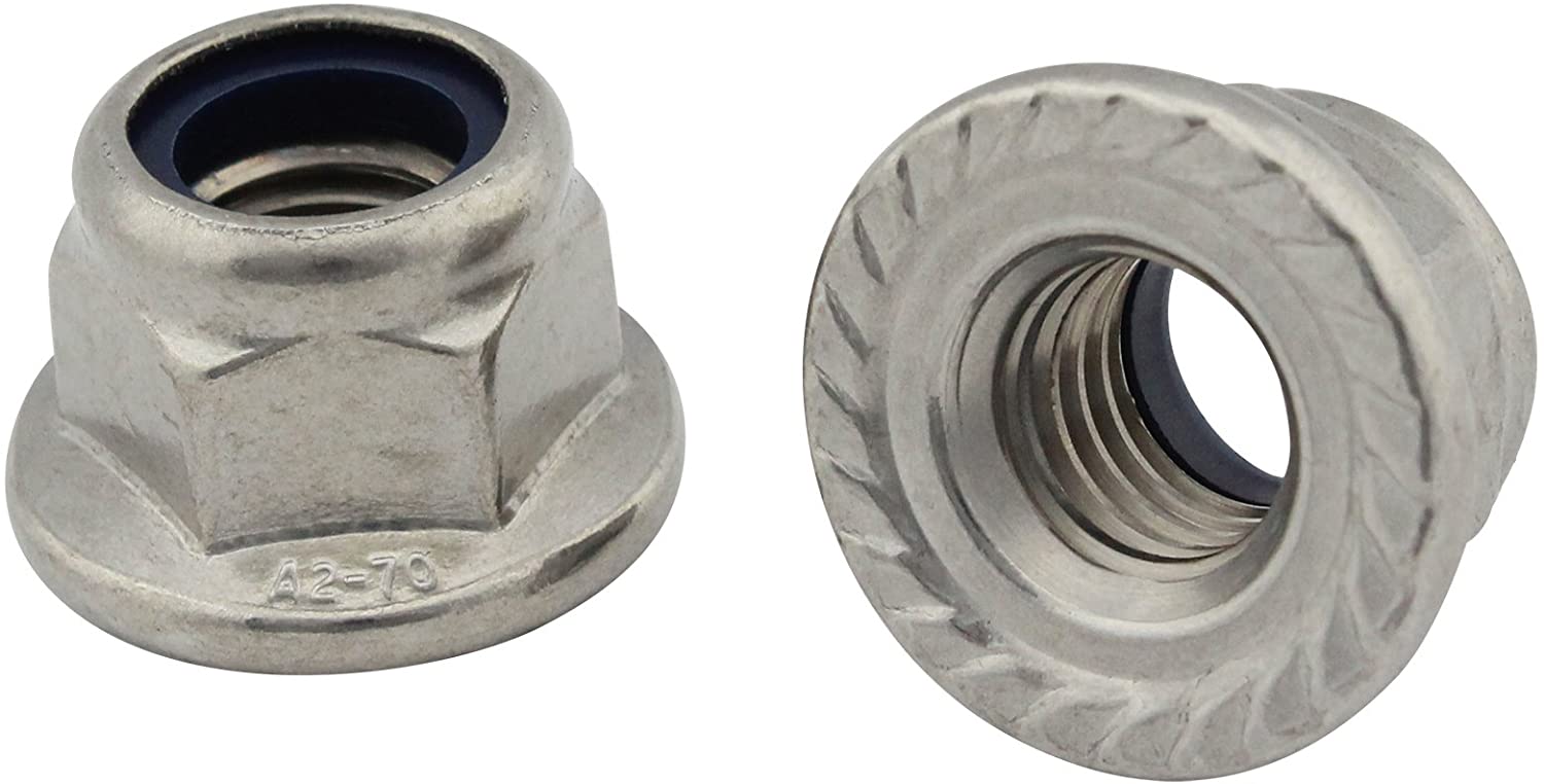

Radstern Stehbolzen tauschen (schmieren, kleben oder besser
Danke Deki für die Infos.
Benötigt man unbedingt Muttern mit Quetschung und/oder Sicherung?
Bei anderen Fahrzeigen hast ja an den Radmutter auch nur ganz normale ohne Sicherung.
Die müssten doch auch gehen, haben den Flansch und Sicherung:

- Beiträge: 2277
Ob man eine Sicherung braucht frage ich mich auch jedes mal, aber ohne habe ich es noch nicht probiert.
Aber was soll da davon fliegen in den 40min die man am Tag fährt ?!
Schau aber dass du welche kaufst wo die Stirnfläche am Flansch glatt und nicht gerändelt ist, damit die Felge nicht beschädigt wird.
Aber die du da gefunden hast gefallen mir mehr als diese gequetschten...
[quote='Duscht70','index.php?page=Thread&postID=308947#post308947']Danke Deki für die Infos.
Die müssten doch auch gehen, haben den Flansch und Sicherung:[/quote]
Die mit Gegenverzahnung würde ich nicht nehmen, tut der Felge auf Dauer nicht gut. Auf deine eigentliche Frage zurückzukommen: Ich mache immer einen tropfen Loctide blau auf die Stehbolzen, bevor ich sie in die Radsterne einschraube.
