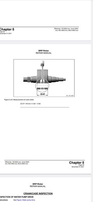

Atom1kk
Beiträge: 4227
Wohnort: Krefeld
Re: Hilfe bzgl. Lagerspiel Kurbelwelle Rotax Max Senior
Beitrag von Atom1kk »
Hier noch die offizielle Angabe von rotax
RedBlackLink94
Beiträge: 147
Registriert: 05.07.2023, 17:35
Motor: Rotax MAX Senior
Beitrag von RedBlackLink94 »
Hallo Atom!
Danke auch nochmal für deine Info.
Nach einigen Stunden fahren beträgt das Maß bei mir mit dem Messchieber gemessen, knapp 0,6mm, wie im vorherigen Beitrag von mir angegeben.
