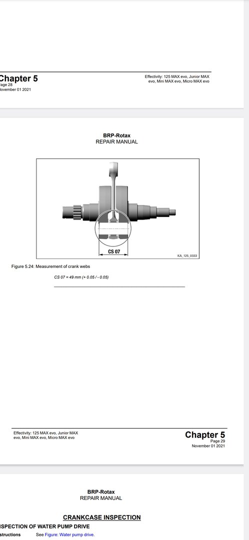

Re: Hilfe bzgl. Lagerspiel Kurbelwelle Rotax Max Senior
Hier noch die offizielle Angabe von rotax
