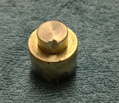

Anfänger sucht Hilfe
bin nun endlich mal dazu gekommen mir die Bremsanlage anzuschauen und was ich so gesehen habe gefällt mir nicht wirklich.
Einer der Kolben ist am Rand gebrochen der muss defintiv erneuert werden.
Ich vermute das die Kolben nicht alle gleich sind oder doch?
Habe ich noch eine Chance an einen solchen Kolben zu kommen, soweit ich weiß ist es eine LGK Anlage.
Laut LGK Homepage gibt es leider keinen deutschen Dealer.
Die Fläche in welcher der Kolben im Sattel läuft hat leichte Ablagerungen, ich habe gelesen das man diese leicht anschleifen kann, ist das korrekt?
Gruß Sebastian

ohne deinen Arbeitswahn schmälern zu wollen, schmeiß die Bremse weg.
Die bekommst du so schnell nicht mehr dicht. Wenn die Zange schon so aussieht,
ist der HBZ nicht besser. Das oxidierte Alu hat Macken in der Laufbahn produziert,
die du zwar glätten kannst, aber dicht wird das nicht mehr.
Kennst Du jemanden mit einer Drehbank? Wenn ja, lass Dir einen Kolben drehen.
Sattel nachpolieren, wenn das dann nicht funktioniert kann man die auch ausbüchsen.
Wenn man aber keinen hat, der das für ne Kiste Bier macht, wirfst Du das ganze Zeugs am besten zum Schrott.
