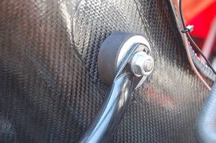

alle rennfahrzeuge die ich kenne besitzen Federeinheiten, und man bekommt auch rückmeldung, ein Kart ist das einzige fahrzeug ( ausgenommen Pocketbike ), das keine elemente besitzt.
und wenn ich als versuch 25 mm silentblöcke einbaue um zu versuchen die vibrationen zu mindern heist das ja nicht, dass ich überhaupt keine rückmeldung bekomme, ( wenn dann im geringeren maße )
silentblöcke sind soweit ich weiß dazu gemacht um bestimmt Frequenzen abzufangen, ich denke, dass ein schlag, ein rutschen oder sonstiges eine andere Frequenz als eine motorbedingte Vibration bei 13 - 16000 upm ist.
ein silentblock der 25 mm hat verbaut 2x M8x8 mm innengewinde hat ca 9 mm Dampungseinheit ( drucklos )
des weiteren beomme ich nicht nur von der hinterachse rückmeldeung am Popometer ( diese dann im anderen Maße widergegeben wird ) sondern auch von Lenkung, Fliegkräfte und weiteres.
aber komplett ausgeschaltet wird er glaub ich ned, und wenn wird alles wieder umgebuat und 20 € sind futsch na und !
ich denke ein versuch ist es wert.

Hallo!
Genau so denke ich auch.
Nur die 25 X 20 Gummis werden seitlich nicht halten. Nimm 50 X 20 mit M10 Gewinde. Die halten, nehmen die hochfrequenten Schwingungen und auch die Belastungsspitzen der Stöße, die beim Fahren auftreten.
Grüße Ludwig
Grüße Ludwig

@ ludwig habe jetzt für die Seiten 30 x 20 und für unten 40 x 30 bzw 40 x 25 bestellt 2 x M8 innengewinde. wenn nicht kann man ja immer noch nachbessern und andere verbauen.

HI Ludwig,
tue mir mal einen Gefallen, das intessiert mich jetzt.
Umfasse mal mit 2-3 Finger den seitlichen Block und dann stell dich in den Sitz.
Mich würde jetzt mal interessieren, um wie viel der Sitz absackt,bzw. der Block nachgibt. Unten wäre es mit Meßschieber meßbar, Sitzkante --> Bodebblech, vorher-->nachher.
