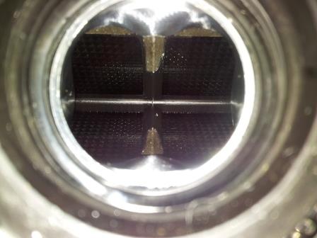

Vielen Dank an pehaha und Müschel für die Hilfestellung. Hab es wie pehaha gesagt hat ausgeblasen und dabei sind mir beim Membrankasten diese absplitterungen aufgefallen.
Motor hat knapp 4 Stunden gelaufen. Der Motor ist ein KZ10b lvl 4. fahre etwas magerer als Werksbedüsung (DQ270, HD178 ).
Muss der Membrankasten ersetzt werden? Wie kann das passieren, und wie kann ich das verhindern?
Oder soll das "Tuning" sein?
Ich habe bisher leider nie nachgeschaut.
Vielen Dank und freundliche Grüsse
