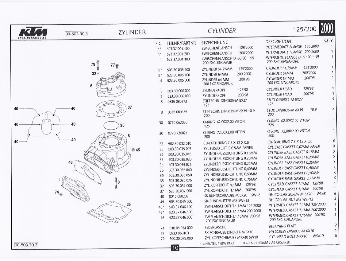

Also habe gestern dann mein Motor mal zerlegt, Zylinderkopf abgeschraubt und dann habe ich gesehen das die Zylinderkopfdichtung ( Nr. 37 ) hinten eingerissen war und nicht mehr plan aufgelegen war.
Habe aber dann auch noch festgestellt das der O-Ring ( Nr.30 ) komplett gefehlt hat. Habe jetzt die Teile bestellt bei KTM.
Wie macht ihr das denn, wenn ihr eine neue Dichtung erneuert??
Oder tut ihr die Dichtungen immer erneuern wenn ihr z.B. den Zylinderkof aufschraubt.
Gruss Wares77
