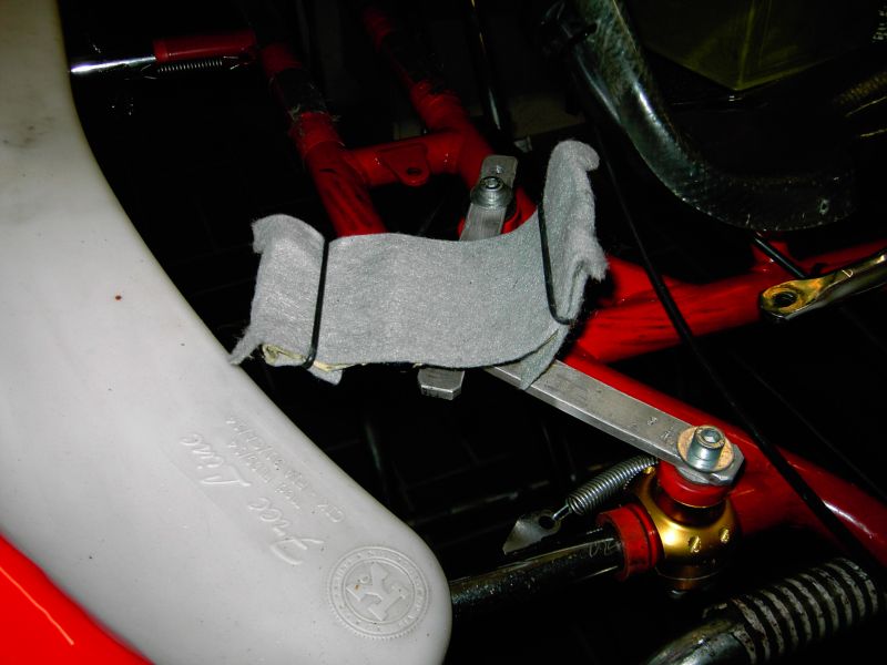

Hier mal ein Bild vom NOX Halter.
Übrigens gibt es hier einen Thread zum NOX und dessen Homologation.
Grüße, Tom
http://www.jr-racing.de
Befestigung Luftfilter...
So in der Art hab ich es auch.
Und so etwas kann man sich doch bauen, paar gescheite Gummiringe und fertig.
Was ich allg.nicht verstehe ist, das außer Freeline es kaum einer nötig hat, für seine ASG Befestigungsteile zu produzieren oder anzubieten.
Auf der HP von KG ist auch nichts zu finden.
