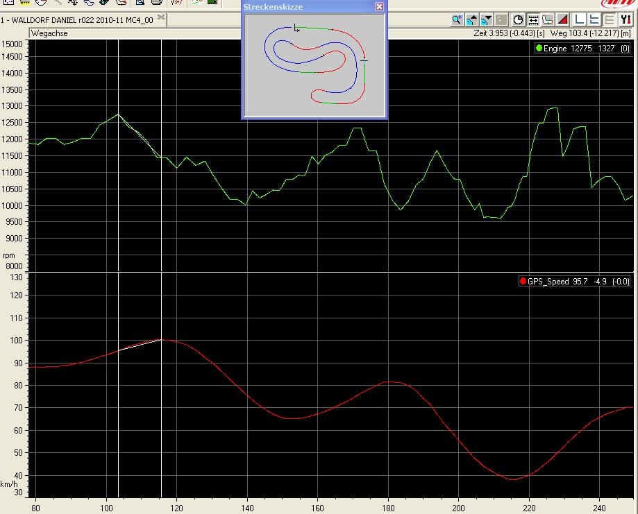

ja der Überhang ist immer so zwischen 11 und 12 m. Ich messe am Ende der Geraden, von dem Punkt ab an dem die Drehzahl geringer wird, bis zu dem Punkt an dem die Geschwindigkeit abnimmt.

Das sieht komisch aus. Die Position ist der Strich in der Streckenskizze?
Die Geschwindigkeitskurve sieht geglättet aus. Passt aber vom Verlauf zur Strecke in Walldorf. Du verlierst auf 11 Meter mehr als 1200 Upm.
Gibt es beim MyChron einen Slip-Graphen? Die Rechts nach Start und Ziel ist ja bekannt für null Grip und viel Sand. Vielleicht verlierst du die Drehzahl durch Rutschen, hast aber durch die "Querbeschleunigung" trotzdem Akzelleration.
Wie sieht es denn in L´heim aus? Hast du da ein ähnliches Missverhältnis?
