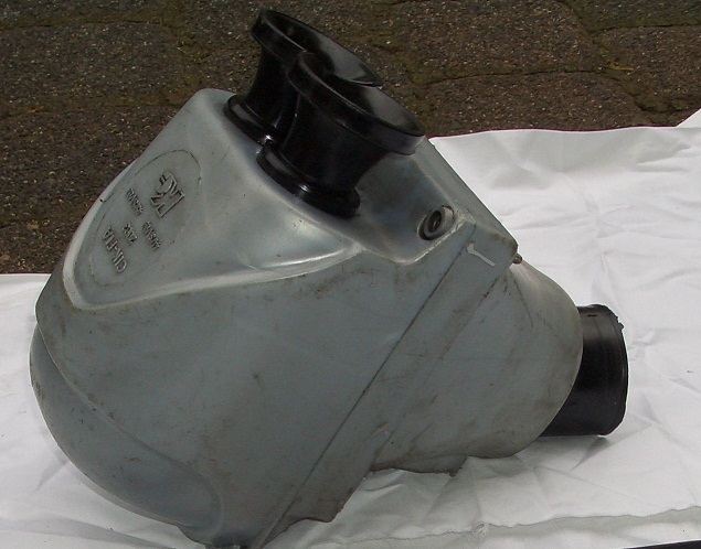

Ich hatte die version mit den Ansaugrohren nach oben. Wie es bei dem ist mit Rohren nach vorne weis ich nicht. Allerdings hat der im vergleich zum Freeline brutale Ansauggeräusche gemacht, was aber leider nicht schneller macht
Ich denke das man mit dem ASG viel magerer Bedüsen muss.
