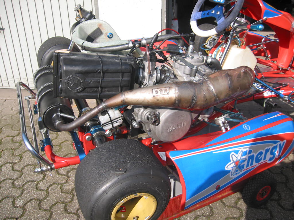

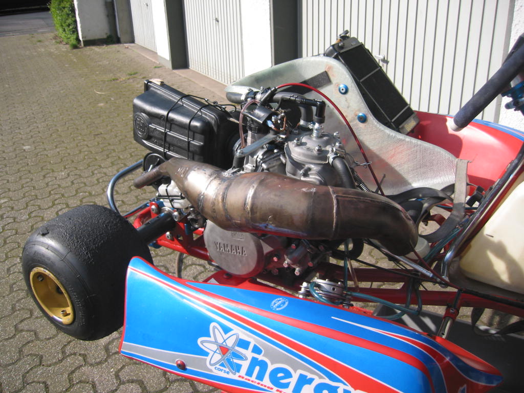

Hier auf die Bilder sieht man eine Birne die angepasst ist für dieser Motor
lauft die Birne rechts neben der Zylinder, öfters werden die original Birne um gebastelt und laufen oben über den Zylinder dann werden die oft falsch geschweißt, und ist der Komplette schweißnaht von innen mit nassen, Ende vom lied der Motor hat keine Leistung hat oder lauft kaputt!

Aber der Knick nach unten in der Birne (dort bei den Halter der angeschweißt is), is sicher auch nicht von Vorteil, oder???
