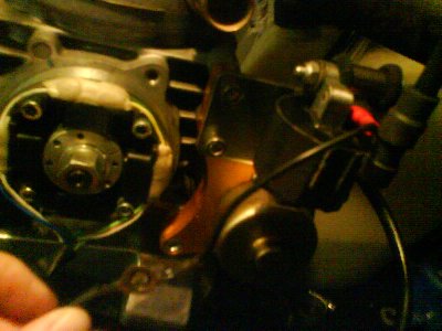

Mach doch mal Bilder vom Stator/Rotor und Spule, wäre interessant mal zu sehen.

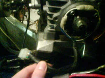

Hier die Bilder:
Qaualität ist beschissen,da Handykamera
Kein Zündfunke,wie am besten prüfen?
Olli, Bild 2 hast du ein Kabel in der Hand, das muss 2-aderig sein.
Spannungsprüfer (an besten analog) dazwischen und starten.
Der Zeiger muss denn hin und her pendeln.

Ich hatte den Prüfer andem Kabel mit dem roten Kabelschuh,da das die einzige Verbindung des Kabelbaums(und damit auch der Zündung)und der Spule ist.

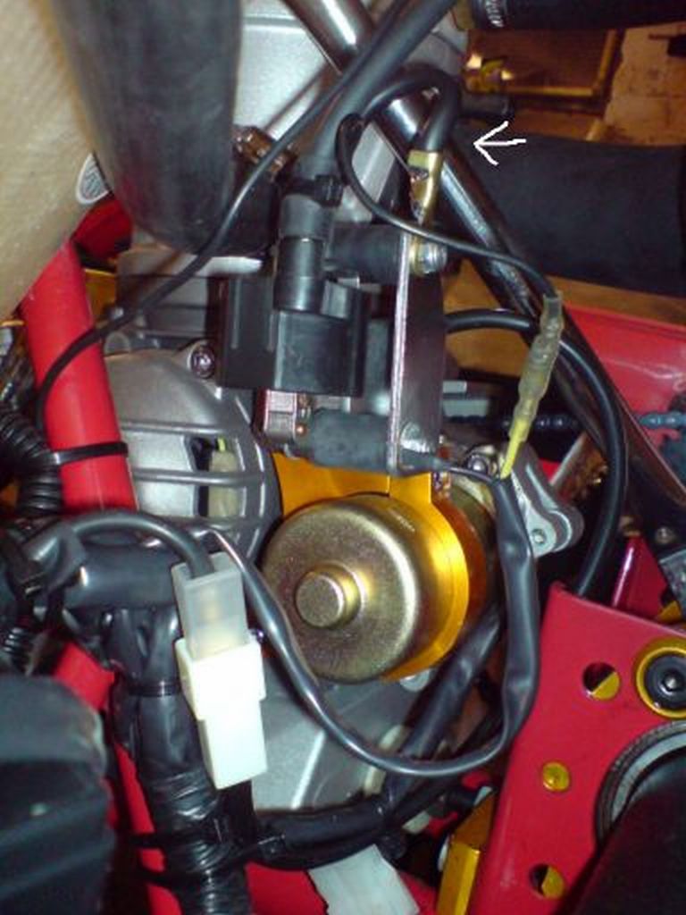

ich habe auch ein Cheetah Motor.Bei Kartienda findest Du eine Explosionszeichnung des Motors.
http://www.kartienda.com/kartienda/rep_kt125.shtm
Ich mache mal Fotos von meinen Motor den es sieht so aus würde eine Massebrücke an der Zündspule fehlen.
Ich hoffe das hilft Dir weiter.
