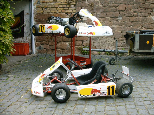

Ich könnte dir auch noch was anbieten
Auf dem Bild das hintere. 33 PS und genialer Sound bei max. 13000u/min
Live zu sehen am WE in Walldorf
Mit allem, was mann braucht für ..... (per PN)

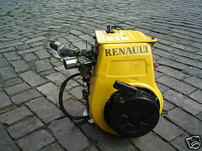

Den hier von Honda
ist ein intressanter Motor
Die ventile sind seitlich das bringt ein teillösung zum drehzahlbroblem, jedoch muss man alles auswuchten.
Mit diesem konzept hätteman eien standfestem motor mit ca 400cm
und ca 7500 u/min die realistisch sind und die bau breite ist auch nicht extrem.

@ zcorse
Da steht aber Renault drauf!
MfG
MfG

ciao HardyHard
da hast du recht vielleicht ist es besser wem ZCORSE ENGINES draufstehen würde.
Doch getsen abend hab es nich geschaft den auf ebay zuergatern (pc probleme)
Der ist mit ca 60€ weg.
Vieleicht finde ich noch einen Honda G400 und mit ca 300€ bringe ich den auf 30ps und 7500 u/min.
Man weiss ja nie
ciao ZCORSE 8)
