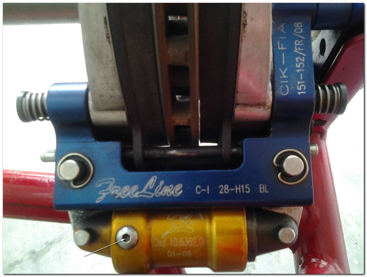

- Silber-Kart
- Beiträge: 292
- Wohnort: Ingolstadt
Freeline Bremsunterlage C
Hallo, gib es „Freeline Bremsunterlage C“ (Bananenform) als Satz zu kaufen? Als einzeln kostet 1 stück 1,79€

Freeline Bremse (Birel)
Wenn Du die Bleche meinst ... Die habe ich mir selbst gemacht. Blech in 0,6 und 0,9 und eine Blechschere.
Oder zum nächsten Metallbauer, der ne Laser- oder Wasserschneidanlage hat, und ne Kiste Bier da lassen.
Gruß Jan
- Silber-Kart
- Beiträge: 292
Hier fehlt der Entlüftungsnippel?
