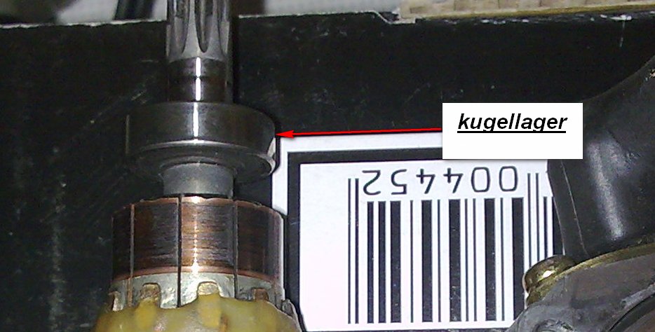

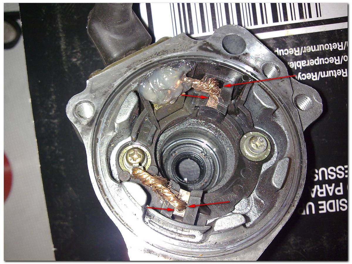

Rotax Starter ausgebaut und zerlegt
Hallo, habe gerade der Rotax Starter ausgebaut und zerlegt, ich habe bereits der Reparatursatz Startermotor heute bei Prespo bestellt , leider weis ich nicht ob der Kugellager auf dem Rotor in Set dabei ist oder mus einzeln bestellen?
Der Kabel reist (wird beschädigt) nicht alleine nur durch die Vibrationen, sonder, weil der Kabel an der Kohle Führung durch die Vibrationen scheuert.
