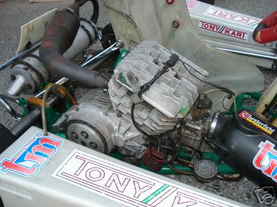

hallo habe mir am we ein schaltkart mit einem 125ccm tm-motor gekauft und schalter ist für mich neuland.wo finde ich die genaue bezeichnung des motors.damit ich mal weis wie alt der motor ist.er ist luftgekühlt und geht ab wie henne!

wie gesagt müsste erstmal wissen wo man es am motor steht welches modell es ist!?und vielleicht kennt ja einer den motor und kann mir ein paar angaben dazu machen.

Ja dieser Motor ist Schlitzgesteuert. Der Motor wurde bis Ende 1991 von TM gefertigt. Ab dem Jahr 1992 kam dann der TM KV 92 als Drehschieber.
Dieses Bilder stammen aus dem Jahr 1992 und wurden für einen Katalog der Fa. Siemens Motorsport aufgenommen. Wenn du genau wissen möchtest wie der Motor heißt oder ob es noch Teile gibt, dann würde ich Andreas Siemens im Kartshop Ampfing anrufen.

Hallo Kartman82,
von dieser TM Baureihe gab es 3 verschiedene Modelle. Den K3, den K5 und den K6.
K3 = Kolben-schlitzgesteuert mit Trockenkupplung
K6 = Membrangesteuert mit Trockenkupplung
K5 = Membrangesteuert mit Ölbadkupplung
Bei deinem, vermute ich, handelt es sich um einen K3.
Das er ab geht wie henne kann ich unterschreiben ;).
Auf dem ersten Foto von Senninha kann man sehr gut den Membrankasten des K6 erkennen.
Schau einmal nach ob dieser identisch mit deinem ist (kann man leider auf deinem Foto nicht erkennen).
Solltest du einen K3 haben so kann man ihn ohne große Mühe auf K6 aufrüsten, dann geht erst richtig die Post ab :tongue:.

ich habe auch noch ein kart mit einem luftgekühlten schalter. bei mir sieht er genauso aus wie diener nur das meiner den zylinder anders rum hat. also vergaser von hinten und auspuff vorne heraus. mein motor heißt TM KF. er ist auch von andreas siemens. hat mein dad vor 15 jahren bei ihm geholt. leider gibt es keine ersatzteile mehr dafür. nur kolben und lager. habe als andreas siemens noch in krefeld war, meinen motor nochmal revidiert. läuft noch wie geschmiert. leistung liegt bei 32 -34 ps. gemisch nehme ich 1:17. dreh ihn nicht höher als 12500. leistung hat er ab 9000. also viel kleineres drehzahlband wie die heutigen. aber zum spass haben optimal. mein motor ist membrangesteuert. deiner sieht eher nach kolbengesteuert aus. hoffe für dich das der motor noch lange hält. was hast du denn für das kart bezahlt, wenn ich fragen darf?
