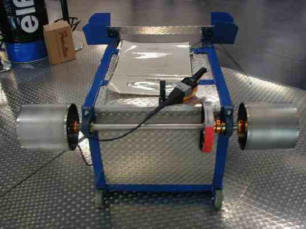

Hier ein foto von seinem Prufstand
- db_MK-II-0191.jpg (35.93 KiB) 969 mal betrachtet

Wie funktioniert der LEistungsprüfstand fragen sich jetzt einige hier die erklärung nimmt euch bisschen Zeit zum Lesen 8)
MK II Der mobile Leistungsprüfstand, Messungen von Leistung, Drehmoment am Rad und an der Kurbelwelle Gemessene Leistung nach DIN und ISO Normen korrigiert anhand Temperatur, Luftdruck und Luftfeuchte Verlustleistung der kompletten Kraftübertragung von Getriebe, Kupplung und Kette Motordrehzahl Geschwindigkeit Für Karts bis maximal 50 PS ( bzw 20 PS für Motorprüfstand ) Erfassung des Schlupfs zwischen den Hinterreifen und Rollen während der Messung Wegstrecke die während der Messung zurückgelegt wird Möglichkeit zur Beurteilung des Beschleunigungspotientals bei verschiedenen Abstimmungen Zeitdauer der Beschleunigungsphase zur Beurteilung des Meßvorgangs Bildschirmfunktionen Durch die komfortable Zoomfunktion lassen sich selbst kleinste Bereiche der Kurven beliebig vergrößern. Maximalwerte werden nach Wahl angezeigt. Ausdrucken der Ergebnisse Es sind alle Kurven und Meßergebnisse mit Farbdrucker möglich. Es können max. 5 verschiedenfarbige Messungen übereinander gelegt werden. Motordiagnose Anhand der Vergleichsmessungen in der Datenbank sowie Beurteilung der Kraftübertragung (Zustand der Kette) durch die gemessene Verlustleistung. Zum Vergleich können eigene Messungen oder Musterkurven verwendet werden. Durch die Berücksichtigung von Temperatur, Luftdruck und Luftfeuchte sind Messungen vergleichbar. Meßwerterfassung und Archivierung Jede neue Messung wird automatisch gespeichert. Mit dem Datei-Manager werden die gespeicherten Daten professionell verwaltet Es können beliebige Verzeichnisse und Unterverzeichnisse für verschiedene Karts bzw. Kunden eingerichtet werden. Jede Messung erhält einen Namen z. B. IAME 1. Eine Kommentarzeile z. B. Vergaserbedüsung (kann auch leer bleiben) So kann auf die gespeicherten Messungen für Vergleiche jederzeit zugegriffen werden. Funktionsweise Der MK II Leistungsprüfstand arbeitet nach dem Prinzip der Beschleunigung einer Schwungmasse mit einem bekannten Trägheitsmoment. Die Drehzahl dieser Schwungmasse wird sehr hochaufgelöst abgetastet. Hierdurch wird es möglich während der Beschleunigung die Leistung an der Hinterachse zu berechnen. Die Meßwert-Erfassung geschieht rein digital durch Impulse. Der theoretische Fehler der Meßwert-Erfassung ist >0,1%. Dieses Verfahren der dynamischen Messung beinhaltet die Vorteile einer sehr genauen und „weil ohne Bremsen“ gearbeitet wird, preisgünstigen Anlage. Um die Motorleistung an der Kurbelwelle zu berechnen ist es notwendig, die Verlustleistung bei jeder Messung separat zu ermitteln. Dazu läßt man nach dem Erreichen der maximalen Drehzahl die Schwungmasse bei gezogener Kupplung ausrollen(Schalt-Kart). Bei Karts mit Direktantrieb erfolgt eine Trennung durch eine Hebeeinrichtung die in den Prüfstand integriert ist. Genaue Ermittlung der Motordrehzahl (Zubehör) Die Motordrehzahl wird an einer beliebigen Stelle des Zündkabels mit einer kleinen Stromzange abgegriffen und während der Messung zusammen mit der Geschwindigkeit auf dem Monitor angezeigt. Zusätzlich wird das genaue Übersetzungsverhältnis zwischen der Walze und dem Kart angezeigt und gespeichert. Dies bedeutet, daß bei wiederholten Messungen mit Karts des gleichen Typs auf das abgreifen der Drehzahl verzichtet werden kann. Der Messvorgang Das Kart wird auf dem Prüfstand fixiert. Während der Beschleunigung der Schwungmasse wird die tatsächliche Motorleistung bei jeder Drehzahl sekundenschnell erfaßt. Der reine Meßvorgang dauert nur wenige Sekunden. Die Vorteile Einfache Bedienung Kaum Motorverschleiß Geringes Abgas- und Lärmaufkommen Kein Reifenverschleiß Erheblicher Zeitgewinn
