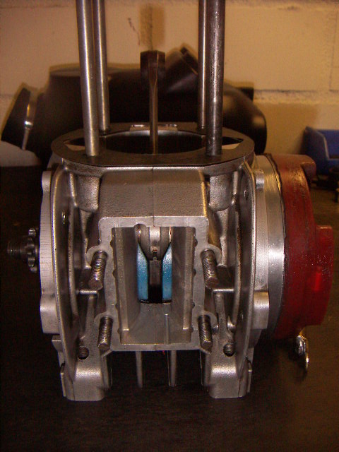

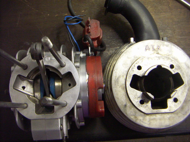

Aber die kombinazion find ich intressant kannst du mal einige bilder machen vom zylinder und dem kurbell gehäuse machen wie diese übereinstimmen.

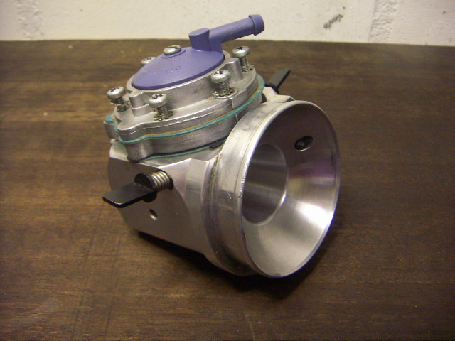

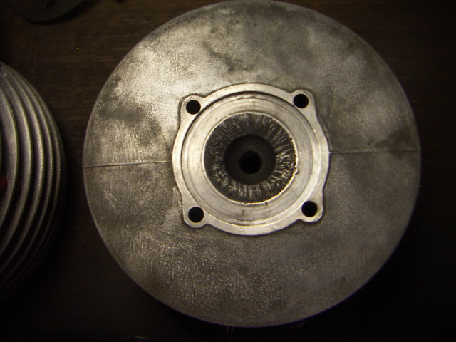

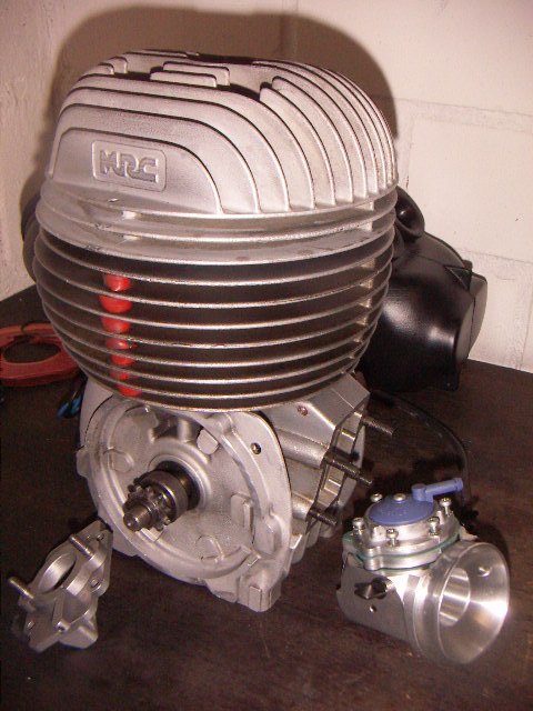

den Motor habe ich mit einem Loch im Kolbenboden geschenkt bekommen, eigentlich wollte ich da nix mehr dran machen "eigentlich". mittlerweile habe ich die Laufbuchse honen lassen (leider schon 50,36) einen Geräuschdämpfer und einen Vergaser besorgt (Hübchen 24mm dreistrahl). Die Passform zwischen dem Block und des Zylinder passt wie Arsch auf Eimer (kann man ja mit der Fussdichtung abgleichen). Dichtungen habe ich in folgenden stärken besorgt 0,5 0,4 0,2.
Ich fange mit 0,5 an. Es fehlen noch : neuer Kolben Kerze(n), Membrankasten. Die Lager der Kw weisen kein erhöhtes Spiel auf und laufen sauber. wie viele Kolben kann man mit einem Maß fahren?
Wenn du mehr über den Motor weisst oder sonst noch gut Tips hast wäre ich dankbar.
