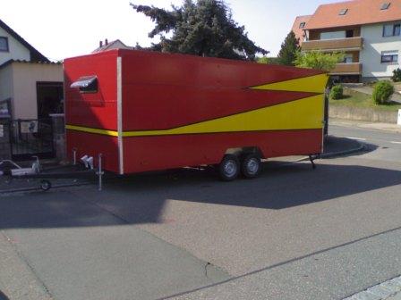

Was für eine Verkleidung würdet ihr empfehlen ??
Siebdruckplatten 18 mm stark oder Verzinktes Blech 1,5 mm stark ???
RE: Was für eine Verkleidung würdet ihr empfehlen ??
Vielleicht erläuterst Du hier erstmal, WAS verkleidet werden soll...
also ich nehme als verkleidung die new age siebdruckplatten schaut nicht so schön aus am kart
Cowboy und Indianer waren früher als Verkleidung sehr gefragt, heute kommste als Pirat gut an.
Anhänger? Hatten wir hier schon mal einen elend langen Fred. Such ma nach Anhänger
Edgar
Gibts jetzt auch new age siebdruckplatten?
Edgar
Natürlich Anhänger , bestimmt nicht mein Kart ...
blech ist vieeelll zu schwer da hast ja dann einen panzer mit 5 t
dibondplatten 3mm sehr leicht und fest oder siebdruckplatten
wir haben sandwichplatten aus dem wohnwagen bau , sehr leicht aber teuer, eine platte 250mm x125mm ca 150€
Siebdruckplatten sind auch sehr schwer , ich glaube die bleche wiegen leichter ...
Also
Verzinktes stahlblech 1,5 mm stark
1.5 m x 3 m wiegt 54 kg kostet 81 € zzgl 19 % Mwst ...
Siebdruckplatte
1.5 m x 3 m wiegt ? kg kostet 150 € zzgl 19 % Mwst ..
Blechplatten mußt Du aber noch versteifen durch Quer- und Länsprofile. Wenn Dus leicht haben willst, nimm DiBond. Wie gesagt, gab hier mal nen Beitrag. Auch mit spez. Gewichten drin.
ich werde in den anhänger eine Vierkant Stahlkonstruktion einbauen lassen
30 mm x 30 mm x 3 mm und da sind schon verstrebungen dabei .
wiegt alleine 70 - 80 kg + 75 kg kart +110 kg blech + pi pa po ( Scharnier Nieten usw.. = 270 kg werkzeug und zubehör 100 kg = 370 kg
Anhänger zugelassen bis 750 kg .......
Es geht mir auch um Diebstahschutz aspekt Dibond ein tritt bestimmt kaputt ..
es steht nähmlich in einer sammel tiefgarage
